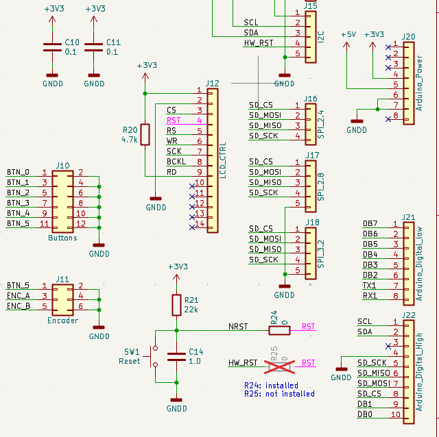

Зарегистрирован: Чт сен 15, 2016 18:19:40
WiseLord, у вас на плате есть резисторы-перемычки для чего они нужны? Я просто собрал устройство, а у меня белый экран. LCD 3.2 как у Вас на фото.что можно посмотреть, чтобы устранить неисправность. Контролер LCD пишут ILI9341.
 Заголовок сообщения: Re: Темброблок - анализатор спектра на STM32F103
СообщениеДобавлено: Пн янв 26, 2026 22:27:59
Карма: 86
Рейтинг сообщений: 1035
Зарегистрирован: Чт апр 11, 2013 11:19:59
Сообщений: 4903
Дают возможность по-разному подключить линии сброса. На схеме подписано, что R24 устанавливается (делает общим сброс МК и LCD), R25 - нет.
