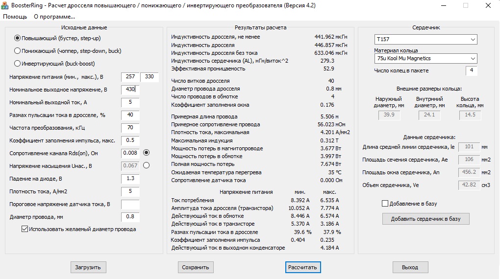

Подскажите, пожалуйста, можно ли от повышающего флайбека на сердечнике EFD-25 получить 50 Вт? Или такой сердечник рассчитан на меньшую мощность и я зря пытаюсь выжать из него максимум?
Есть вот такой китайский повышающий преобразователь. На вход подаю 24 В, с выхода снимаю 200 В. Построен на микросхеме UC3843 (правда, китайцы многократно усложнили типовую схему включения этой микросхемы, зачем-то добавив две цепи ОС на операционниках). Модуль, честно говоря, то ещё г-но. Изначально он вообще был еле живой - микросхема работала в прерывистом режиме, постоянно уходила в защиту даже на холостом ходу. Немного привёл его в порядок, теперь стабильно выдаёт положенные 200 В, но едва тянет 30 - 35 Вт - транс горячий, к радиатору полевика не притронуться. Судя по осциллограмме на шунте между истоком и землёй, транс не входит в насыщение - там нормальные пилообразные импульсы. Частоту понизил до 67 кГц, изначально была 80. Полагаю, что феррит какой-то низкокачественный. И полевик, возможно, тоже вовсе не соответствует своей маркировке - модуль всего 330 руб стоит :)
Соответственно, могу попробовать заменить сердечник на нормальный Epcos EFD-25 N87, перемотать первичку более толстым проводом (там сейчас два провода вроде по 0,5), поставить нормальный полевик. Или "овчинка выделки не стоит" и из такого транса выжать 50 Вт не получится?
photo_2026-01-14_10-50-14.jpg [213.84 KiB]
Легко посчитать максимальную получаемую от трансформатора флайбека мощность можно по простой формуле, приведённой в статье Карпенко «Расчёт трансформатора однотактного обратноходового источника» во второй части статьи. Ссылка на статью была где-то здесь на форуме.
Ради интереса посчитал максимальную мощность вашего трансформатора. У трансформатора размеры сердечника вроде как 11,4 х 5,2 мм.
Максимальная индукция выбрана 0,15 Тл. У флайбека она берётся значительно меньше индукции насыщения.
Получил максимальную рекомендованную мощность 23 ватта. Расчёт можете проверить.
Можно получить и большую мощность, индукция будет больше, это потери, нагрев.
Результаты хорошо стыкуются с вашими данными.
Я бы не пытался с этого трансформатора получать 50 ватт. Более толстый провод вряд ли поможет, скорее всего, основные потери не на омическом сопротивлении провода.
Часто прерывистый режим – основной у флайбека, у него есть преимущества.
