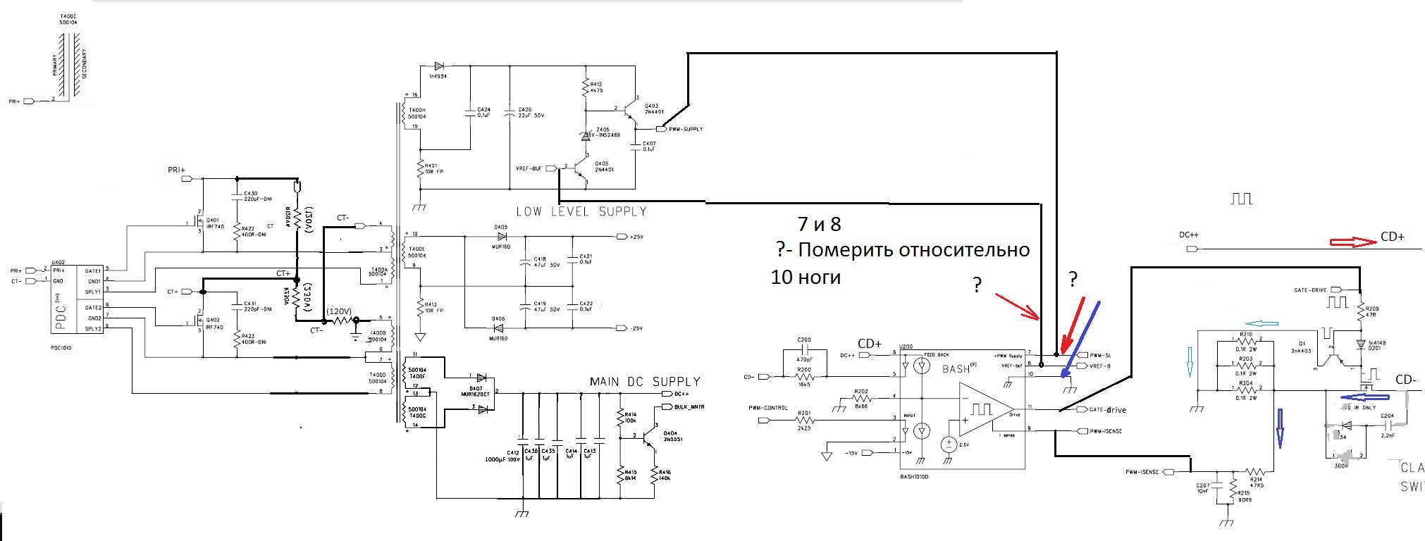

МЕХАНИКД писал(а):
Тогда давай сперва померий на конденсаторе С426- прямо на его выводах.
Потом от его же минусового вывода на эмиттере Q403.
Я тебе вот ЭТО зачем писал?
Там по схеме 3 или даже 4 земли, (GND) поэтому я тебе конкретно сказал ГДЕ мерить!
я ничо не хочу сказать, но сначала было так: Осталось проверить выход на эмиттере Q403 PWM-Supply.
а потом уже был правильный замер. ну не силен я в имп бп, с вашей помощью пардоньте.
Это важно- питание драйвера, управляюбщий по минусу.
А где правильные замеры- я их не видел.....? То что ты выложил или неисправность в этом каскаде или неверные замеры.
Там минуса не должно быть ....

xlin писал(а):
замерил относительно земли, на эмитере -66в.
Минус 66В.... :) Чушь какая-то.... Тогда давай сперва померий на конденсаторе С426- прямо на его выводах.
Чтоб долго не думать сразу на его Базе ...там около плюс 6В должно быть, а чтоб ещё долго не думать, сперва проверь этот стабилитрон на пробой КЗ.... при выключеном девайсе...
на конденсаторе С426 +26 вольт
на эмиттере Q403 +11,1 вольт
на его Базе Q403 +11,8 вольт
z405 проверил не выпаивая, в одном направлении падение 0,7 и все, в другом направлении бесконечность
вот же они, если что не так скажи

xlin писал(а):
на конденсаторе С426 - 26 вольт
Это Минус 26В.? Или через чёрточку указаны Вольты?
И замеры все, относительно Минуса С426?
Здесь замерь- картинку см. Если ПЛЮС, то лучше перед цифрой ставить "+", для ясности ...
При нажатии увеличивается картинка....

R421 оказался под трансформатором, 10 ом на нем (отпаять не получилось)
D408 исправен, падение 0,5 вольт
относительно 10 ноги:
на 7 ноге +11,2в
на 8 ноге +0,6в
 Заголовок сообщения: Re: БП от активного сабвуффера "PolkAudio PSW505"

R421 зачем же его отпаивать?
Нижний Вывод С424 и эмиттер Q405 должен показать там всего 10 Ом....
А на С426 сколько вольт?
Питание микросхемы ( хотя я нигде не могу найти её даташит) вроде достаточен для работы....
+ 0,6 В с 8 ноги U200 на Базу Q405 тоже выглядит убедительно.
То есть Драйвер U200 должен выдавать импульсы для открывания полевика Q200 и подаче напряжения на вывода CD+ и CD -
что косвено докажет открывание этого полевика... Q200
