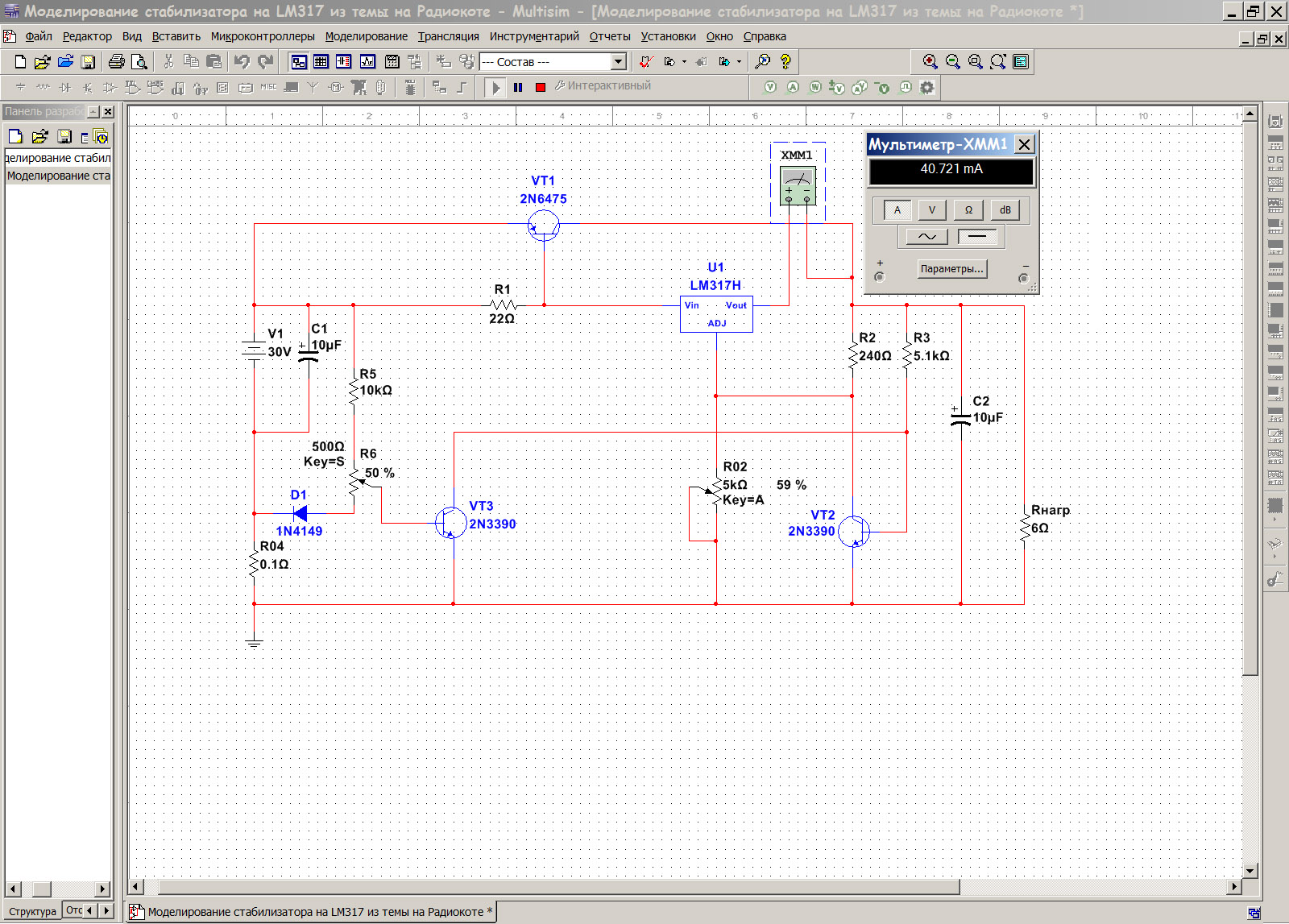

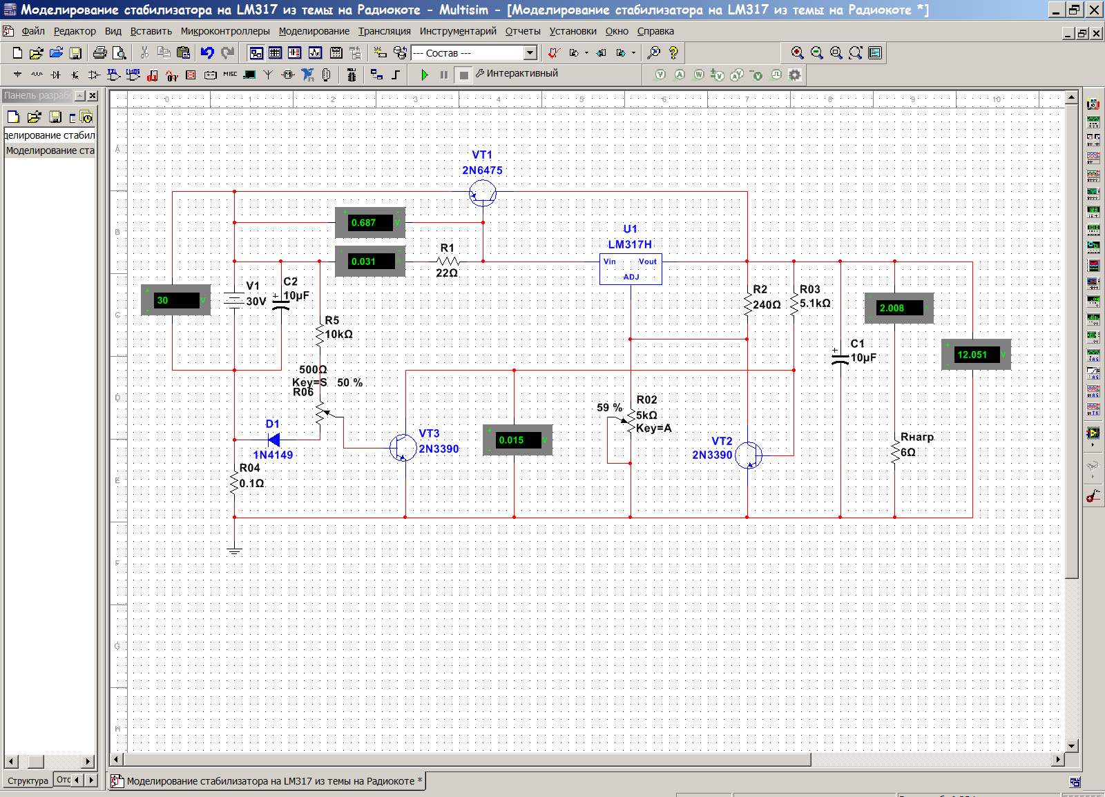

Ну вот, накидал схемку в Мультисиме.
Всё ожидаемо. Схема запущена при входном напряжении 30 вольт, установлено подстроечником выходное 12 вольт. Нагрузка 6 Ом, выходной ток 2 ампера. Ток через R1 - 31 миллиампер:
Так как симуляция срывается при использовании индикаторов в цепи LM317, убрал индикаторы и измерил ток элэмки отдельным мультиметром:
Таким образом, в базу транзистора всаживается 10 мА и hfE транзистора VT1 в этой точке равен 2/0,01=200.
При использовании транзистора с меньшим hfE от LM317 потребуется больший токоотбор.
