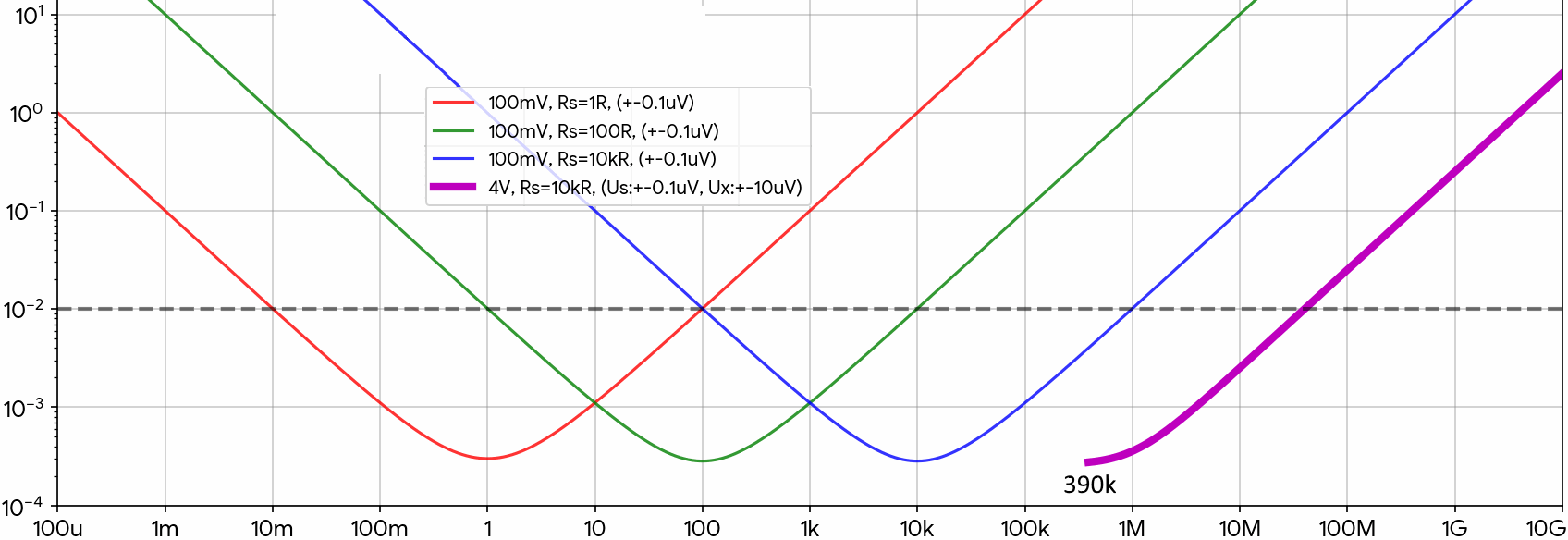

Попробовал прикинуть теоретическую погрешность (по вертикали %) измерения сопротивления (по горизонтали Rx). Допущение, что напряжение на измерительной цепи (100мВ) измеряется с погрешностью 0.1мкВ. Погрешность шунтов Rs - 0.01% (горизонтальный пунктир). Не учитывался входной ток буферов АЦП.
Фиолетовый график для условия, когда электрод +I подключен к +RefOut, на котором выставлено +4В, и соответственно падение на Rx измеряется с погрешностью 10мкВ. Начинается с 390кОм, когда напряжение на шунте 100мВ и менее.
