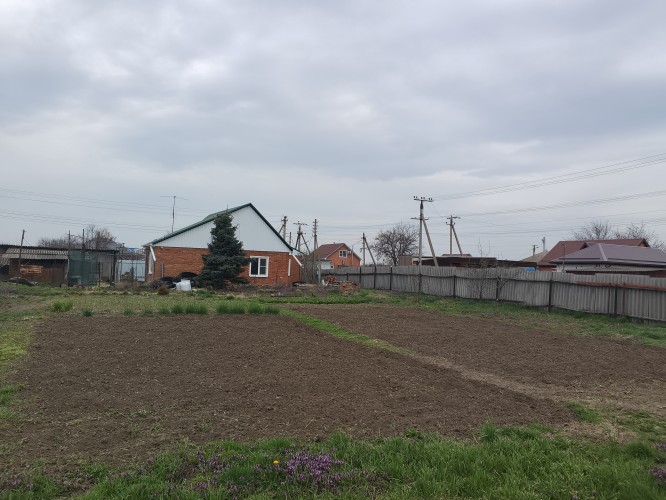

Не знаю кто как, мы покультивировали уже и посадили картошку. Сейчас дождички следом и польют.. :tea:

[uquote="Piter736",url="/forum/viewtopic.php?p=4802669#p4802669"]Не знаю кто как, мы покультивировали уже и посадили картошку. Сейчас дождички следом и польют.. :tea:
Изображение[/uquote]
Эт твой дом и огород? Красиво.
Piter736
Сообщения: 9598
Откуда: USSR
Re: Дачные вопросы
Сообщение Piter736 »
Да, забор вот новый ставить надо, деревяшки сгнили. Столбик тоже один свалился, проржавел..металл то сейчас 1,5- 2 мм стенка. Но простоял более 20 лет, где-то с 2001 года, климат влажный.
