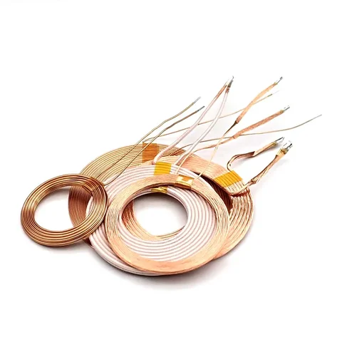

Народ, может и ошибся, что обратился сюда, схеме работает на ардуино и приемников передатчиков там вроде нет, но есть часть схемы для считывания и перезаписи электронных ключей.
Вот схема. С основной частью вопросов нет. Вопрос по нижней части, выделенной черным на схеме. Меня интересует там катушка на 345 микрогенри. Я предполагаю, что именно она занимается считыванием и записью ключей. Какая она должна быть? ВОт скажем верхний блочек для считывания других ключей. Там все понятно. Катушка на самой печатной плате сделана. И там понятно как работает. А в нижней части схемы как? Достаточно ли купить обычную катушку, да и какую обычную? В корпусе, намотанную на сердечнике? Да и скажем так со вчерашнего дня ищу хоть что-то с таким номиналом и не нахожу. На алиэкспресс смотрел, на озоне, в Чип и Дип.

[uquote="Delphin911",url="/forum/viewtopic.php?p=4791996#p4791996"]Вот схема.[/uquote]Это помесь монтажной и принципиальной схемы, а нужна классическая принципиальная схема. Там, где Вы это раздобыли должно быть ещё описание её работы.
[uquote="Delphin911",url="/forum/viewtopic.php?p=4791996#p4791996"]Меня интересует там катушка на 345 микрогенри. Я предполагаю, что именно она занимается считыванием и записью ключей.[/uquote]Это навряд ли. С ключами работает верхний по схеме модуль. Чем занимается дополнение к стандартным модулям боюсь даже предполагать.

Я же говорю к схеме должно быть описание. Вот оно: https://github.com/SibMan54/Arduino-RFI ... Duplicator
А та самая катушка используется в одном из типов бесконтактных ключей. Наиболее вероятно, вот в этом: RFID дупликатор Anruhoo T5577 125 кГц. Катушка может быть любая (каркасная/бескаркасная) "бессердечная" с диаметром равным или чуть больше самого ключа. Количество витков можно рассчитать в онлайн-калькуляторе.

https://mysku.club/blog/diy/77496.html
Измерять прибором RCL или пицетом с этими функциями .

А вообще, если скажем катушка безкаркасная мотается в один провод. Как это обычно делают?
Надо ведь намотать, померить индуктивность, а потом уж я ее как-нибудь к корпусу приклею.

Попробовал программу для рассчета катушки. Как-то хрень получается.
Индуктивность отрицательная. Я думал, что индуктивность как раз надо в данных задавать. Количество витков тоже меньше 1 получилось. Что не так делаю? Ну да, провод взял, который под рукой валялся.

Конечно будет хрень, бо задана длина намотки равной диаметру провода....

Ну так а мне и надо что бы толщина намотки была в 1 провод. Грубо говоря плоская катушка в 1 провод.

В один никак не получится .
Вот намотал в навал на пластиковом каркасе 27 мм ширина намотки 4 мм .
90 витков провода 0,3 мм , измерено как 349 мкгн .

Это каркас от шагового двигателя , там таких два .
Разбилал кучк принтеров и мфу . Нужно брать плоские шд , разбирать . И проволка там тоже подходит , на каркасе обмотка двойным ( красный , желтый ) проводом .

0,5 мм это сильно толстый .
Нормальный это 0,2 - 0,3 мм

Ну а что в этом такого? По программе рассчета катушка получается нужной индуктивности. Около 100 витков. Почему такой вариант не будет работать? Просто неохота покупать провод. Этот валяется уже лет 10 и новый, то что останется, тоже будет валятся без дела.

Ну так как намотаеш то увидиш результат )
Вот только надо измерять точно .
Чтобы с последовательным конденсатором стал резонансный контур 125 кгц .
