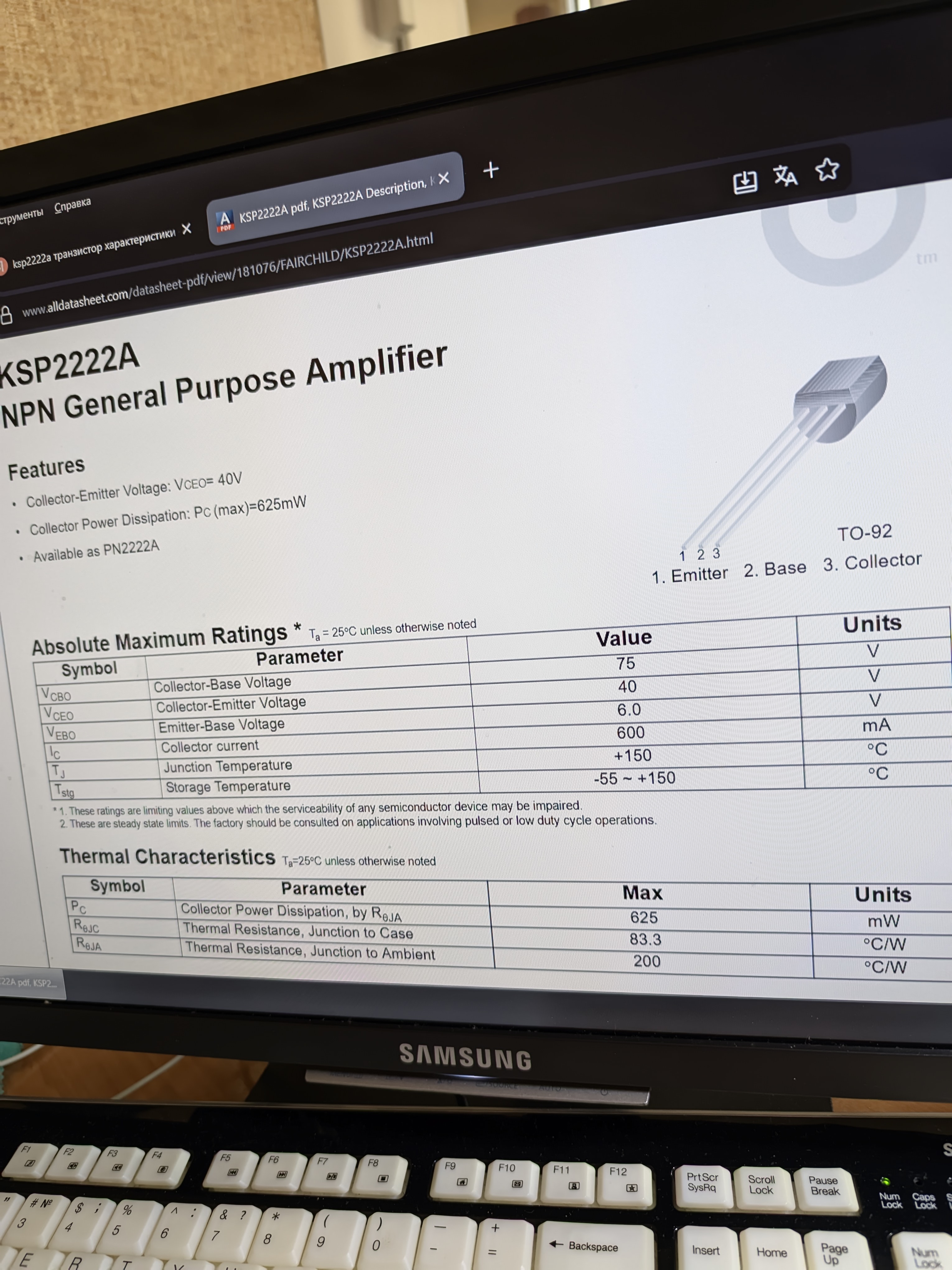

Доброго времени суток!
Заблудился в трех соснах :oops:
Очередная переделка. Попал блок в вылетевшими силовыми ключами. Восстановил по классике горячую части и поменял транзисторы раскачки. Не запустился. Стал разбираться - увидел, что транзисторы раскачки поставил С945 вместо 2222A. Поменял - не запустился.
Дальше разбираться не стал, т.к. решил, что из-за перепутанных транзисторов (иная цоколевка) мог выпалить выходные транзисторы ШИМ (UTC7520). Разобрал и переделал под 494 на субплате. Опять не запустился :cry: На базах транзисторов раскачки низкий уровень (~800mV) без признаков импульсов. Субмодуль ШИМ рабочий. Схема обвязки тр-ров раскачки классическая с резисторами 2к7 на базы. На резисторы приходит 14,5в. На 3 и 4 ногах <1в, на 5 нормальная пила. Цепь средней точки ТГР проверил - все целое. ТГР выпаивал. Правда полноценно проверить не могу. Но транзистор-тестер показывает одинаковую индуктивность обеих плеч.
З.Ы. Включил без ТГР, подав дежурку от другого источника - импульсы на базах транзисторов появились. Однозначно ТГР искать новый?
Или может быть, что-то еще?
Смеяться разрешается, но ноопепт и винпоцетин прошу не предлагать.
Как я писал ранее по заводу были транзисторы раскачки 2N2222A. У меня оказались KSP2222A
Смотрим на них даташит - видим БАЗА по центру
Смотрим замер в транзистор-тестере - БАЗА справа (3)
Обидно то, что перед установкой я проверял ТТ-ром, но посмотрел только параметры, а на цоколевку не обратил внимания. :facepalm:
