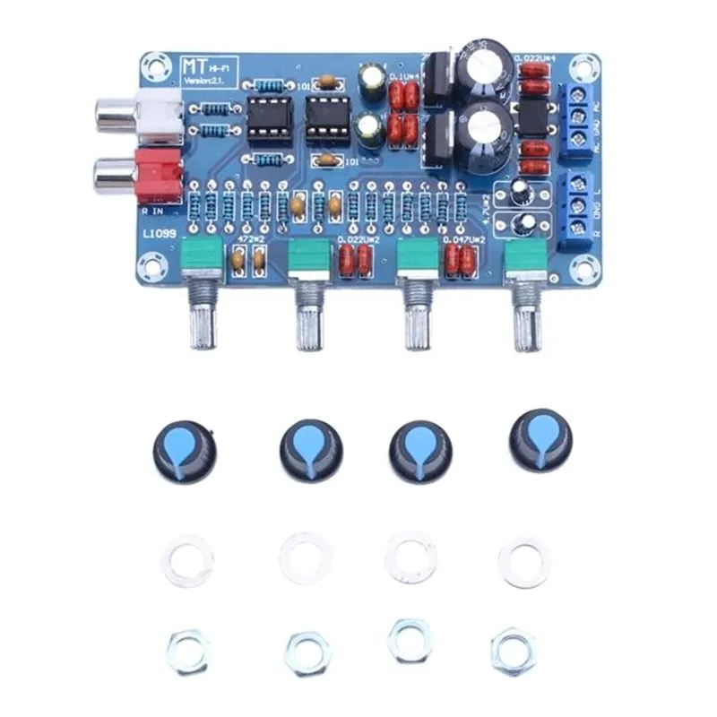

На Озоне рублёв за триста продаётся плата, из которой можно сваять такое дело. На ней ещё вторая мелкосхема, на которой надо спереди присобачить повторитель.
As is эта плата ни к чему конешно непригодна, и крутилку "громкость" придётся другую найти. Но НИСКЕЭ!!!ЧЭЗТОТЭ!!! она в итоге крутит, щясьтя полные штаны пьяным детям.
