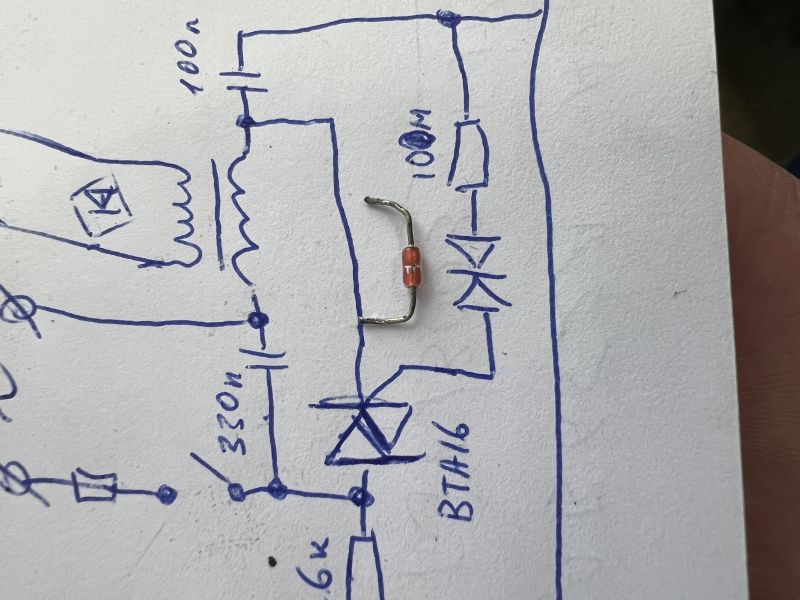

Здравствуйте коллеги! Помогите пожалуйста опознать элемент в цепи симистора. Звонится как два встречно включенных диода, либо стабилитрона. Заранее благодарю)

-Колян-
Динистор. Фото мелкое, ничего не видно.

Сообщение -Колян- »

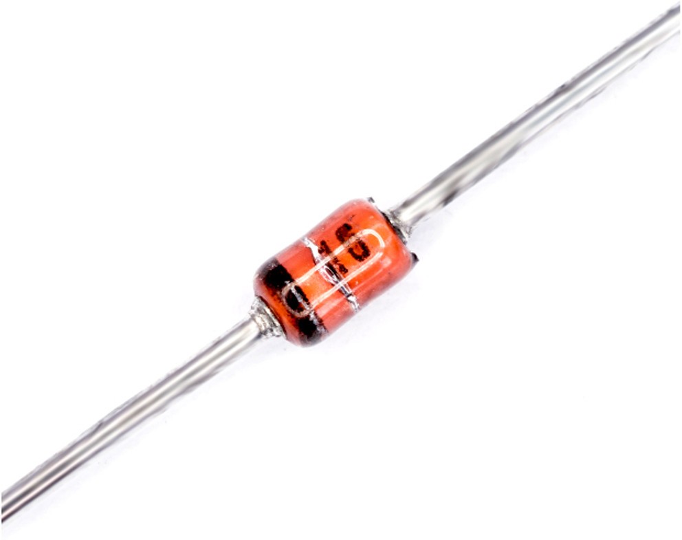

Добавил нормальное фото

Сообщение oldbulb »

Вроде да)

динистор - это DB3, а не любая стекляшка...
подобный регулятор при работе на трансформатор плохо себя ведёт при минимальном токе, надо ограничить этот минимум до устойчивой работы (с запасом) и предохранитель - основная деталь в этой схеме !!!...)))))
