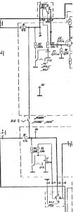

Доброго вечера всем! Сегодня получил транзистор КТ814Г, впаял, усилитель заработал, предохранитель не выбивает, но появилась новая проблема, нет звука в левом канале. Если переключить в режим моно - звук есть, но в левой колонке сильные хрипы. Без подсоединения источника звука фон в обоих каналах одинаковый. Что это может быть?
Левая колонка неисправна. А "нет звука в левом канале" - левый канал усилителя неисправен.
Но это неточно, в режиме моно входа обоих каналов объединяются? Колонки, что ль, местами меняйте и в том, и в другом режиме, больше инфы...

Чумак, в режиме стерео звук только из правой колонки, в режиме моно звук из двух, но левая с хрипом. Переставлял левую колонку в правый канал, всё нормально, т.е. колонка не при чём, проблема в левом канале усилителя. Я вот только не пойму, получается, что в режиме моно задействован только один УМ правый?
Вряд ли. Один и тот же сигнал на входы обоих УМ поочерёдно.
:shock: Поочерёдно это как ?"
Вы в схему при так называемом "ремонте" смотрите ?
В "стерео" режиме каналы абсолютно независимы.
Звука в одном не будет по массе причин от входа до выхода.
В режиме "моно" каналы работают параллельно , коротится точка 01 одного канала и точка 03 другого, т.е.
сигнал подаётся на регуляторы "громкость" обоих каналов!
