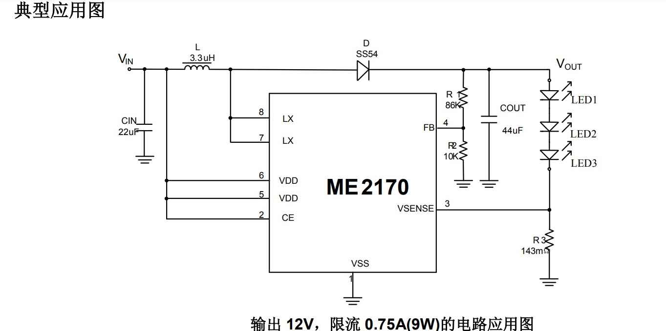

Может кто подсказать по порошковому железу материал 18 (зелено-красный) - в каких границах находится "оптимальная" частота работы? Сам не нашел ничего внятного по верхней границе. Вроде 500кГц еще норма пишут, а как на счет 1мГц?
Повышающий драйвер на 3 сдиода, по докам заявлено 750мА и максимум 9Вт, по факту там 3Вт получить не получается без значительного уменьшения индуктивности (3.3мкГн), што ведет к нагреву. Колечки эти комповские с процессора использую не первый раз, но раньше частота меньше была.

Вот таблица из официального документа. Потери даны максимум до 500 кГц. Более высокие частоты под вопросом. Но я как-то раньше не заморачивался маркой материала, а искал доки на мамку и читал рабочие частоты преобразователей питания. Если там частота 1 МГц, то и в самоделках можно так гонять.

[uquote="Agaev",url="/forum/viewtopic.php?p=4804985#p4804985"]Потери даны максимум до 500 кГц[/uquote]
Эту таблицу видел) Вообще в моем случае речь наверное не про потери, кольцо то не греется при расчетных 3.3мкГн. Может проницаемость УВЕЛИЧИВАТЬСЯ вместе с частотой, а соответственно и индуктивность? Измерить нечем, да и говорят простые измерители врут на единицах мкГн. Инфу на материнку поищу. И какой доступный материал гарантированно работает на 1мГц, на приличных токах без насыщения?

Васо писал(а):Измерить нечем, да и говорят простые измерители врут на единицах мкГн.
Вот этим и займись.
А лучше сделай Измерить MIRON63 (Тестер Мирона)
Про такой точно знаю потому что сделал.
То что на дроссельках написано то и на экране.
А то в высокие материи ударился.
Каждый владелец к своему измерителю привыкает.
Абсолютные значения измеряемого не очень то и нужны.
Этот МЕ2170 ничего особенного из себя не представляет.
Один из многих.
И эти многие гантельками и их вариантами обходятся.
Искать инфу на материнку бесполезное дело
а вот на микросхему преобразователя которая на материнке вполне может получиться.
