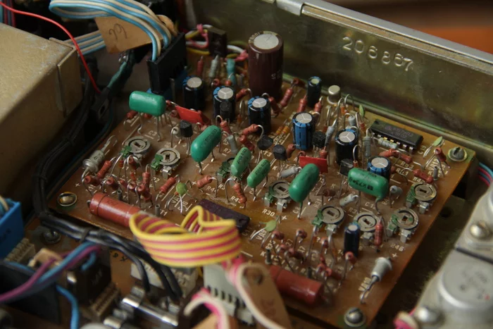

Посмотрю. Электролиты кто-то уже до меня поменял. Про защите, это интересно, она вроде работает, но при включении и выключение есть щелчки в колонках. А их вроде не должно быть..

[uquote="mutant",url="/forum/viewtopic.php?p=4804131#p4804131"]Электролиты кто-то уже до меня поменял.[/uquote] О-о-о....
Класическое объясление на овитах - о продаже усилителя после каньдьёраменяльщиков.
Крутилки там, помнится, ВЕСЬМА далеки от совершенства
у них ноги запросто отваливались от концов токопроводящего слоя "ещё тогда".
Что сам усилитель при этом издаёт какие-то звуки - как раз таки вселяет надежду, что засада скорее в цепях этой вот регулировки нуля на выходе.
Если релюха в защите таки жива и срабатывает более-менеештатно, но щелчки всё равно есть - значит, на выходе постоянное напряжение. Это помимо того, что мы рассматривали выше. У вас на выходе левого канала -6 Вольт, ещё бы там не щёлкало.
"Усилитель очень хорошо работает, только в правом канале нет звука, а из левого идёт дым."Про защите, это интересно, она вроде работает, но при включении и выключение есть щелчки в колонках.
На нижнем конце этого R16 должно быть "немного больше нуля", а на верхнем где-то +1.5...2 Вольта. Соотв., на верхнем конце R19 при верчении этого R16 напряжение и должно меняться где-то в этом диапазоне. После чего оно попадает на дифкаскад и сдвигает весь оконечник "по постоянному току"... ну, куда-то там. Куда нам надо.КТ3 (левого канала) вместо "0", -6 Вольт. При вращении R16... практически никаких изменений

Phlanger, Подстроечники я заменил сразу. R16, на нижнем 0,7в, на верхнем 2,2в. На R19 меняется в этих пределах.

Фото здесь не поможет, тут надо дальше копать. На С4 при верчении R16 что творится? Он не пробит, случаем? Штатно должно напряжение немного меняться. VT7 и 8 живы? Только не вытаскивать и менять на хрензнаитчто, а в схеме проверить - хотя бы "как два диода" они звонятся? Напряжения у них на ногах какие? На коллекторе VT8 чтонть меняется от верчения R16?
Re: Электроника 50У-017С
Есть 0. ))) Заменил VT5. он звонится, как рабочий, а усиления всего 14. Поставил с буквой В, Д не нашёл. Немного напряжения не сходятся с картой. Завтра проверю звук и посмотрю осликом.

[uquote="mutant",url="/forum/viewtopic.php?p=4804262#p4804262"]Есть 0. ))) Заменил VT5. он звонится, как рабочий, а усиления всего 14. Поставил с буквой В, Д не нашёл. Немного напряжения не сходятся с картой. Завтра проверю звук и посмотрю осликом.[/uquote]
В домашних условиях транзисторы (считай всё) достоверно можно проверить только с демонтажём и промеркой (!) переходов стрелочным тестером и насквозь во все стороны на пределе под 1 МОм.
Всё остальное - шаманство на кофейной гуще от рекламщиков чудесных приборов.
Выражение "звонится нормально"= "весит как исправный".
Технического смысла не несёт.

"транзисторы (считай всё) достоверно можно проверить только с демонтажём", только выпаивать их из платы, залитой хорошим слоем лака, ещё то удовольствие.

Дважды неверная фраза:проверить только с демонтажём и промеркой (!) переходов стрелочным тестером
Во первых, без выпайки можно проверить тестером кривых VI, да и пинцетом с 0.1 - 0.3 В тестового напряжения проверки. И ещё мостом LC1020E, например.
И второе - на большом токе и большом напряжении проверить их можно цифровым транзистор-тестеоом DY294.

Разумеется, куда эффективнее задавать вопросы в интернетах. Быстрее приведёт к результату, правда?
Для начала, у всех живых транзисторов в дифкаскаде и вокруг (и вообще у всех "одиночных" кремниевых транзисторов во Вселенной) напряжение база-эмиттер не может быть больше где-то плюс 0.8 Вольта, плюсом на базе, если оно n-p-n, "и наоборот". И почему-то никто этого не помнит.
Там под дифкаскадом торчит генератор тока, на двух диодах и транзисторе, у него в эмиттере... скока там - 150 Ом? На нём должно быть где-то 0.6...0.7 Вольта, например. Ровно то же самое относится к генератору тока, который торчит над дифкаскадом...
Что там творится вокруг VT11 - тоже небесполезно глянуть.
Чтобы проверить живость транзистора "в первом приближении", часто даже без выпаивания, как совершенно верно кто-то выше заметил - нужен совецкий стрелочный авометр.

[uquote="mutant",url="/forum/viewtopic.php?p=4804445#p4804445"]"транзисторы (считай всё) достоверно можно проверить только с демонтажём", только выпаивать их из платы, залитой хорошим слоем лака, ещё то удовольствие.[/uquote] да, небольшое- и грязь потом остаётся. Иногда можно выпаять всего две ноги- что достаточно.
И этот лак иногда скрывает откровннный непропай-трещину: нога прочно зафиксирована, а контакта нет.
Но самое главное неудобство- обычным щупом сложновато померять.
Надо минимум острую иглу, дабы щуп не соскользнул по лаку куда не следует при работе под напряжением.
Поэтому при измерении падения на переходе надо быть вдвойне аккуратнее.

Весь день сегодня гонял, полёт нормальный. Ничего не греется и не дымит. Спасибо всем за советы и участие.
