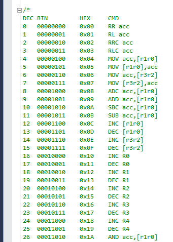

Я пишу эмулятор четырехбитного микроконтроллера работающий на x64 машине. На данный проц в сети имеется масса интересных игрушек времен 90х.
Вообще, кайф писать виртуальную машину, особый кайф я бы сказал, испытываешь особенное удовольствие работая с битами и байтами.

Трансыч, в почему используешь код вида
if ( Instr == 0x08 )
? Инструкций несколько, обрабатываются типовым образом в одном месте, для этого в языке есть конструкция switch/case. Заодно позволяет избавится от goto из вложенного блока. Программу легче писать, а впоследствии - читать и сопровождать. Это от незнания языка, на котором пишешь?
И да, разве вызов CF() после первого сложения не нужен? Там же тоже переполнение возможно. Да, тогда потеряется значение переноса, которое было перед вызовом - надо менять порядок сложения. Сначала прибавляем CF к одному операнду, перевзводим его CF(), потом прибавляем ко второму операнду, и снова перевзводим CF()... Вот тогда будет правильно и ничего не потеряется.
Не рановато за
Transformer-V писал(а): Вс май 03, 2026 20:18:13 работая с битами и байтами
взялся? Может сначала поучиться хоть немножко?

Свич проверяет все варианты подряд, пока не попадётся нужный. Если их прям много, то предлагаю сделать на указателях. Вероятно, так будет быстрее работать.
Усложнять просто. Упрощать сложно.
Сообщения: 2929
Сообщение Фунтик »
Transformer-V писал(а): Вс май 03, 2026 20:18:13 эмулятор четырехбитного микроконтроллера работающий на x64 машине
предположу отсутствие необходимости какой-то жестокой оптимизации. Просто как учебный проект, похоже... Но даже там If-ами писать - не комильфо. А так да - указатели, табличные выборки, да много вариантов.
