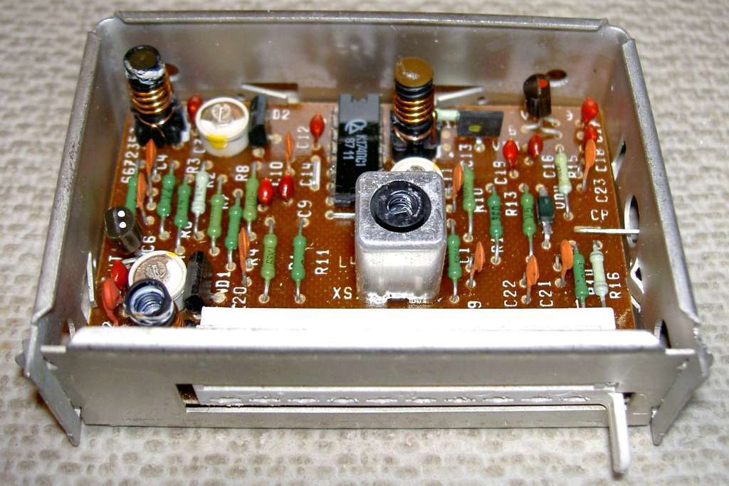

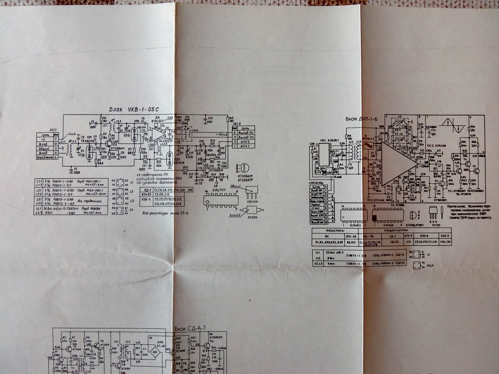

Добрый день, ув. радиокоты! Не хотелось из-за ерунды создавать новую тему - думаю для моего вопроса эта подходит в самый раз.
Мой вопрос касается перестройки блока УКВ-1-05С недавно приобретённого мной тюнера Орбита Т 101 из диапазона 65-74 МГц в диапазон 87,5-108 МГц. В сети можно найти различные варианты. Кто-то удаляет/меняет номиналы конденсаторов в контурах L1-L3, кто-то отматывает провод с катушек L1.1-L1.3 и вворачивает латунный сердечник в L3, кто-то делает и то и другое. При этом, кто-то укладывает весь заданный диапазон, добивается одинаково хорошей чувствительности и в начале и в конце диапазона, кто-то довольствуется немного обрезанным диапазоном.
Я решил заморочиться и максимально приблизить номиналы контуров L1-L3 к номиналам, применённым в блоке УКВ-1-05Е, ориентируясь на схемы и моточные данные катушек, прилагаемые к судовым вариантам тюнеров Любава 85:
Блок С: http://forumimage.ru/uploads/20200803/1 ... 666890.jpg
Блок Е: http://forumimage.ru/uploads/20200803/1 ... 801878.jpg
а также на фотографии блока "Е".
На текущий момент:
-заменил все конденсаторы К26-1 на китайскую керамику, С2 и С7 - номиналами как в блоке "Е", С13 удалил, подстроечные конденсаторы заменил на такие же новые, так как старые залипли и повернуть без повреждения их не удалось;
в катушке L1:
-кол. витков катушки L1.1 уменьшил с 5.1/4 до 3.1/4;
-кол. витков катушки L1.2 уменьшил с 5.1/4 до 3.3/4 с перестановкой местами её выводов, руководствуясь фото http://forumimage.ru/uploads/20250624/1 ... 203399.jpg;
в катушке L2:
-кол. витков катушки L2.1 перестановкой выводов на каркасе уменьшил с фактических 2.1/2 до 2 (фото http://forumimage.ru/uploads/20190524/1 ... 846848.jpg видно плохо, но если покрутить уровни и яркость-контрастность...);
-кол. витков катушки L2.2 уменьшил с 5.1/4 до 3.3/4 с перестановкой выводов;
-в процессе настройки чувствительности выкрутил ферритовый сердечник;
в катушке L3:
- вкрутил латунный сердечник.
- количество витков L3.1 пока оставил как есть 2.1/4
- количество витков L3.2 и расположение выводов в обоих блоках идентичны, поэтому оставлены без изменений, хотя рекомендуют один виток отмотать.
Регулировкой положения латунного сердечника в каркасе L3 и конденсатором С15 уложил требуемый диапазон на шкалу.
Регулировкой С3 и С8 по индикатору добился максимальной чувствительности в конце диапазона (108МГц). В начале диапазона (87,5МГц), как писал выше, выкрутил сердечник из L2, сердечник в L1 оставил вкрученный почти в том же положении, как был.
К сожалению, необходимых приборов для точной настройки и опыта в этом деле у меня нет, поэтому руководствовался показаниями штатного индикатора. Есть ощущение, что в конце диапазона чувствительность чуть лучше, чем в начале. Понимаю, что без приборов настройка получается весьма условная.
И всё, вроде, хорошо и диапазон уложил и чувствительность нормальная, но вот смущает разница витков катушки L3.1, у меня в блоке "С" - 2.1/4, а в блоке "Е" - 3.1/4.
Целое сочинение написал :) , а вопрос у меня небольшой:
- имеет ли смысл сделать 3.1/4 витка в катушке L3.1, чтобы блок точно соответствовал схеме и монтажу блока "Е"?
- даст ли это что-то в плане улучшения параметров работы?
Если да, то можно ли вместо провода ПЭВТЛ-0,16 применить ПЭВ-1-0,18?
Или оставить как есть и не заморачиваться?
