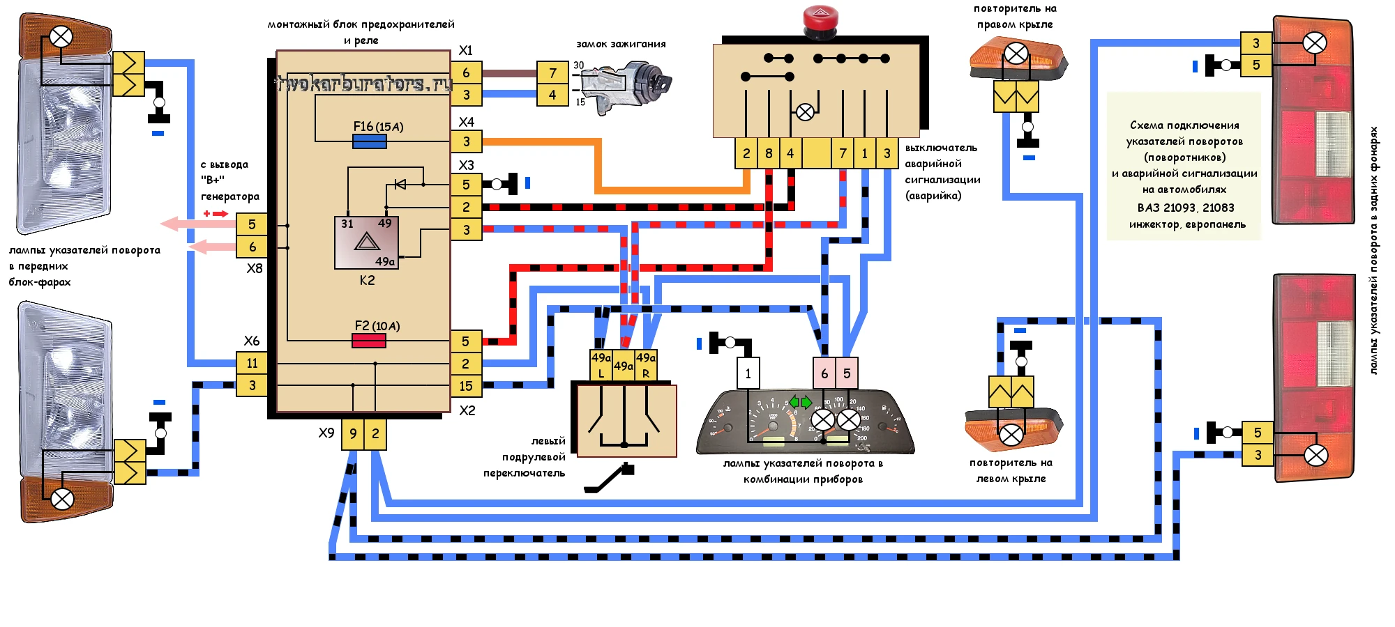

Чего это реле искать? На каждом углу продается.
Такое реле появилось в авто с начала восьмидесятых.
Лепят его кто попало, как попало и все кому не лень.
В настоящем реле токовый датчик имеется.
Если лампочка перегорит начинает часто моргать.
Можешь кнопку аварийки приделать.
https://twokarburators.ru/wp-content/up ... chema.webp
Сигнальных лампочек можно поставить две, как на схеме а можно и одну, как на моем старом Фиате.
