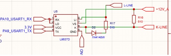

Всем привет, так получилось что при сборки своего БК для авто Рено я что то решил убрать Л-линию. Использовал трансивер L9637D, подключил К-линию с резистором подтяжка на 510Ом к 12В. Но как оказалось нужна еще Л-линия. С помошью осциллографа посмотрел обмен между ЭБУ и сканером Делфи, и оказалось если Л-линия не подключена - то она в лог 0, т.е. около 200мВ на ней по осциллографу, а не 12В. Если подключена - то повторяет полность К-линию точнее только отправку от сканера Делфи к ЭБУ. Ответ от ЭБУ к сканеру нет. Плата уже сделана и городить еще схему из двух транзисторов BC857 для Л-линии не хочется, но есть идея... Заключается она в том, чтобы поставить диод типа 1n4148 анодом в К-линии, а катодом к Л-линии через резистор в 1 кОм, чтобы тоже Л-линия повторяла сигнал от БК. Что скажите нужет совет. Совсем не удачная идея или все ж рабочая? Скорость там 10400 бод. Полазив по форумам, узнал что в Рено применяется микросхема L9613 для моего ЭБУ Sirius32.
