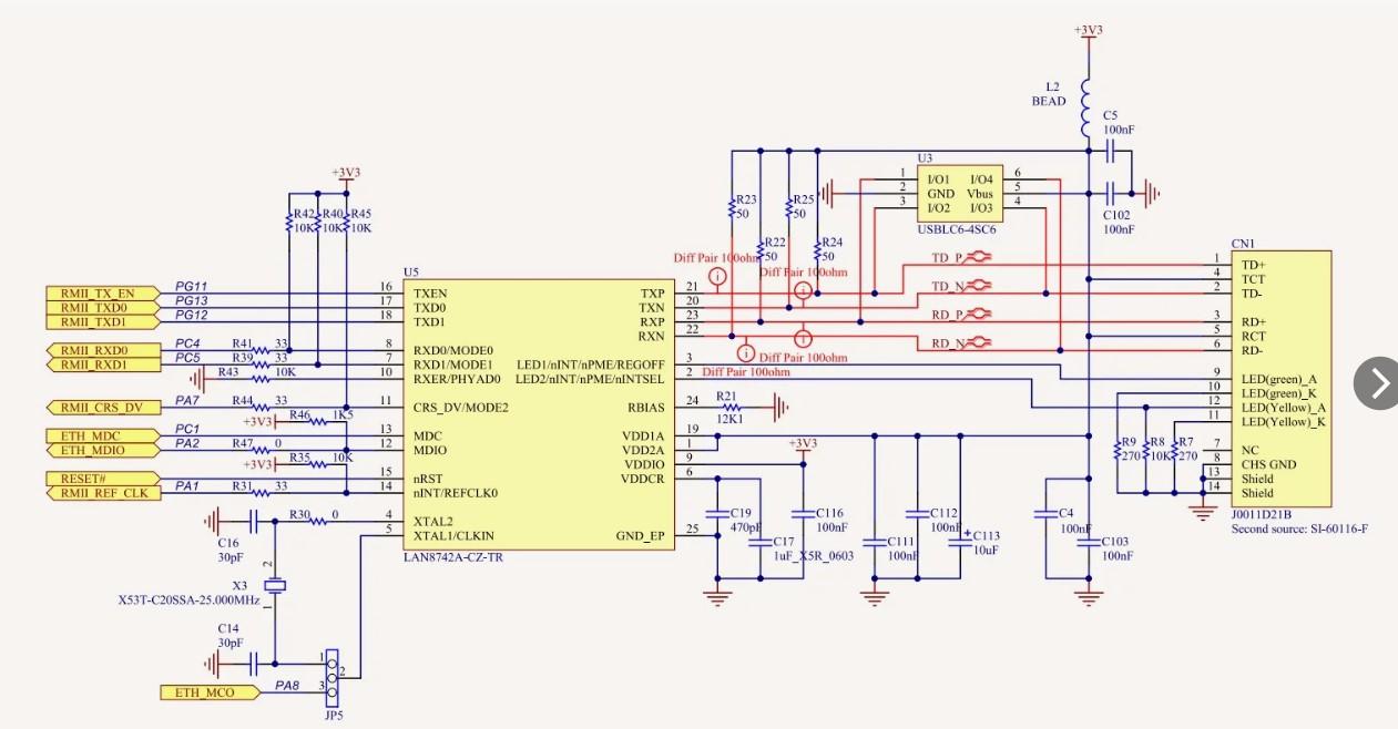

Низкое потребление на дискретных компонентах??? Крайне очень в этом сомневаюсь. Я помню вычислительные устройства на дискретной логике, и они имели весьма высокое потребление. Даже простой калькулятор на дискретной логике жрал значительно больше, чем появившиеся позднее на СБИС. Про размеры уже и не говорю.

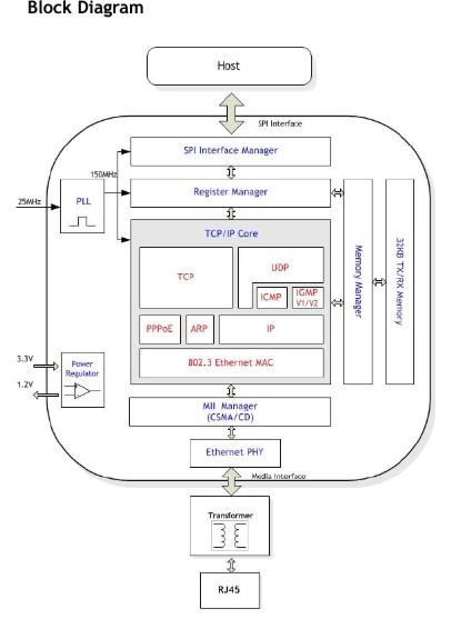

А вы хотябы представляете вообще структуру W5500? Думаете, там только сдвиговые регистры чтоль? Как бы не так
И TCP/IP стек, помимо сдвиговых регистров, содержит статическое ОЗУ на 32 кБ. Одна только дискретная микросхема статической памяти будет жрать в работе по 30 - 40 мА.
А об размерах вашей поделки вы думали? Это ж будет многоплатный бутерброд размером чуть ли не с кирпич. И с таким же весом
Так что ерунда всё это, на уровне фантазий типа "если всех людей собрать и организовать умело, можно Солнце обоссать, вот бы зашипело"
Бессмысленная трата времени, кароч.

Вы потребление TTL и КМОП логики различаете ?
На схеме КМОП логика.
ОЗУ там нет. Она там не нужна.
Все протоколы уже давно работают внутри внешнего МК.
А сам модуль W5500 работает в режиме RAW.

Если честно, это какая-то глупость. Подписанное на схеме потребление в сумме уже начинает сравниваться с потреблением как PHY-уровня, так и в целом W5500.
То, что протестировано на столе, еще не факт, что будет работать везде.

Да не будет она потреблять 0 мА. Нет таких токов потребления в 0 мА. Это ваш мультиметр не может измерять значения меньше 1 мА, потому и показывает 0 мА.
Например распространённая микросхема LAN7842 в power-down потребляет 0,8 мА. По вашему мультиметру это тоже 0 мА. Типовое потребление с траффиком на скорости 10Мбит с внешним регулятором напряжения - 10 мА, с внутренним регулятором - 24 мА. В режиме ожидания активности на линии - около 5-7 мА. При том что это микросхема с хорошим функционалом.
Не знаю, как вы, но я бы не торопился с шапкозакидательством относительно 0 мА и "работает везде". Значит, просто не попадали в такие условия, которые отличаются от вашего стола.
