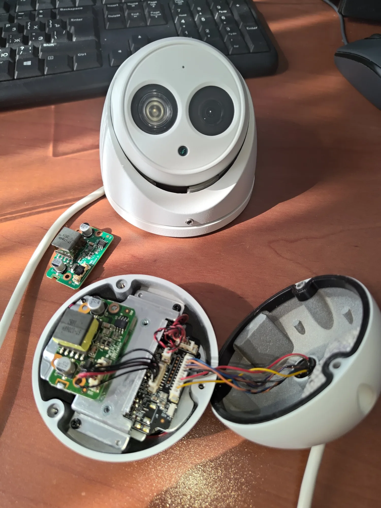

Камера видеонаблюденич IPC-HDW4631C-A
После 3-5 лет камера перестаёт работать по POE.
Чтобы не покупать новый блок питания, который находится в самой камере, достаточно поменять два конденсатора на 220мкф 16 вольт и 22мкф 63 вольта.
