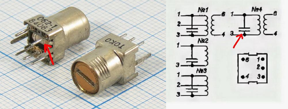

Тем более неисправности радиотракта там обычно типовые - закисшие от времени контакты механических переключателей диапазонов и режимов работ, закисший подвижный контакт ротора КПЕ
Ещё типовые неисправности - нет стерео на FM, низкая чуйка радиотракта, тихий приём, либо вообще отсутствие радиоприёма, сдвиг частоты по шкале и подобные, виной тому обычно посеребрённые трубчатые конденсаторы внутри контуров, много раз писал об этом.

У старых импортных приёмников есть одно неприятное свойство, частенько
стоящие внутри контуров конденсаторы дохнут, меняют ёмкость, даже вместо
ёмкости как резистор начинают работать.
Гуру в былые времена их вообще выкусывали и прямо на ножки на плате напаивали
конденсаторы с выводами. Или вообще выкидывали их, потом без них контура настраивали.
Я такие конденсаторы внутри контура встречал даже в древних катушках ламповых приёмников СССР.
Но там стояли дубовые советские конденсаторы.
Это если у вас приёмник упорно не хочет правильно работать.
