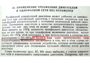

Сообщение немой »
Продолжим согласно названию темы ...
Сообщения: 1272
Сообщение Croma »
Все эти стандартные рекомендации про пусковые - рабочие конденсаторы не учитывают один момент.
Пусковой для пуска это когда ротор стоит.
Рабочий когда ротор вертится без нагрузки.
А вот когда под нагрузкой, то нужен промежуточный.
Сделать какое то переключение хлопотно и потому рабочий надо увеличивать что бы лучше нагрузку держал.

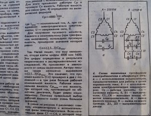

Сообщение немой »
И ещЁ немного... :))
Сообщения: 1272
Сообщение Croma »
Не смысла продолжать.
Это для унесенных домой электродвигателей.
А то время, когда это было актуально, прошло. :))
