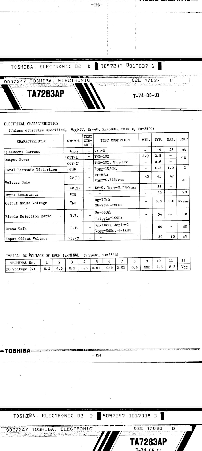

slavek писал(а): Пн сен 14, 2026 14:41:28 Измерения на ногах микрухи показали ,что напр опять нет...
А должны быть? Вы в даташит смотрели, что он говорит о напряжениях на выводах МС?

Asmodey писал(а): Пн сен 14, 2026 17:31:03

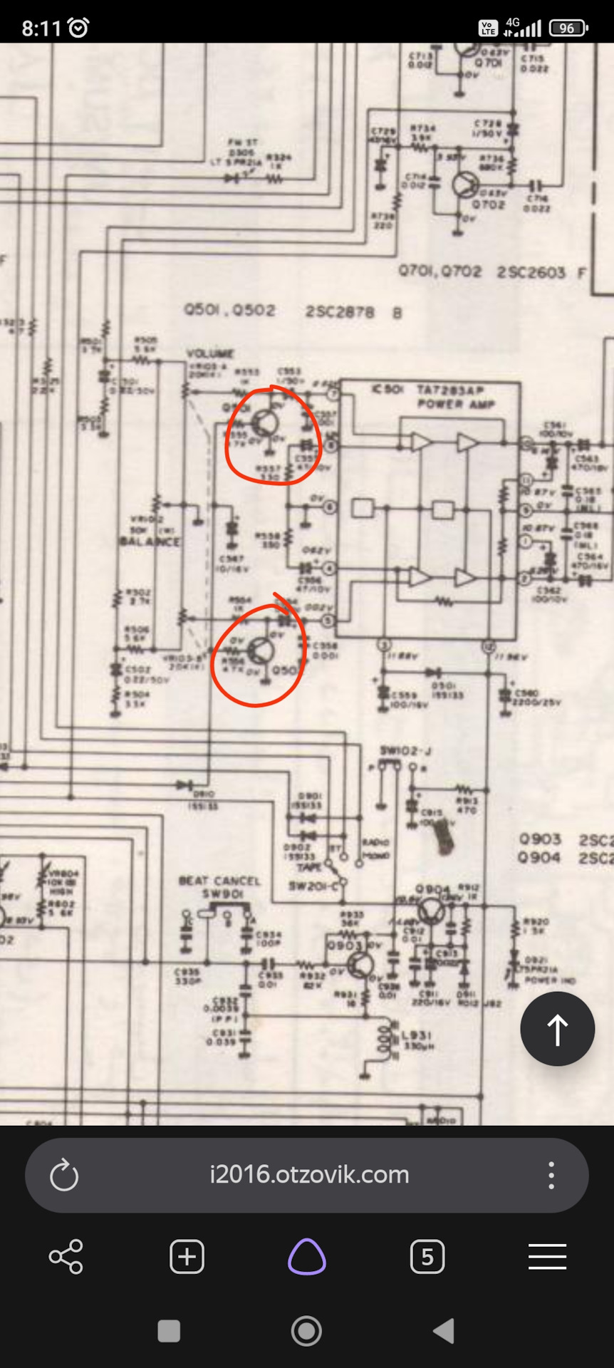

Сообщение slavek »
Ребят ,самое интересное,что этих транзисторов нет, на плате.
Но это схема от 560го..
https://i-a.drive-data.ru/9jMvLTx6vpxpX ... w-1920.jpg
Сообщения: 27188
Сообщение Муркиз »
Ну нет и нет. Вот если бы были, то они могли звук глушить. А так - не могут.

Муркиз писал(а): Вт сен 15, 2026 08:31:26 Ну нет и нет. Вот если бы были, то они могли звук глушить. А так - не могут.
Я еле вижу точки с напряжениями,по этой схеме,вот и хотел проверить на этих транзисторах по 0в...
Может, действительно имс сама ек от времени??

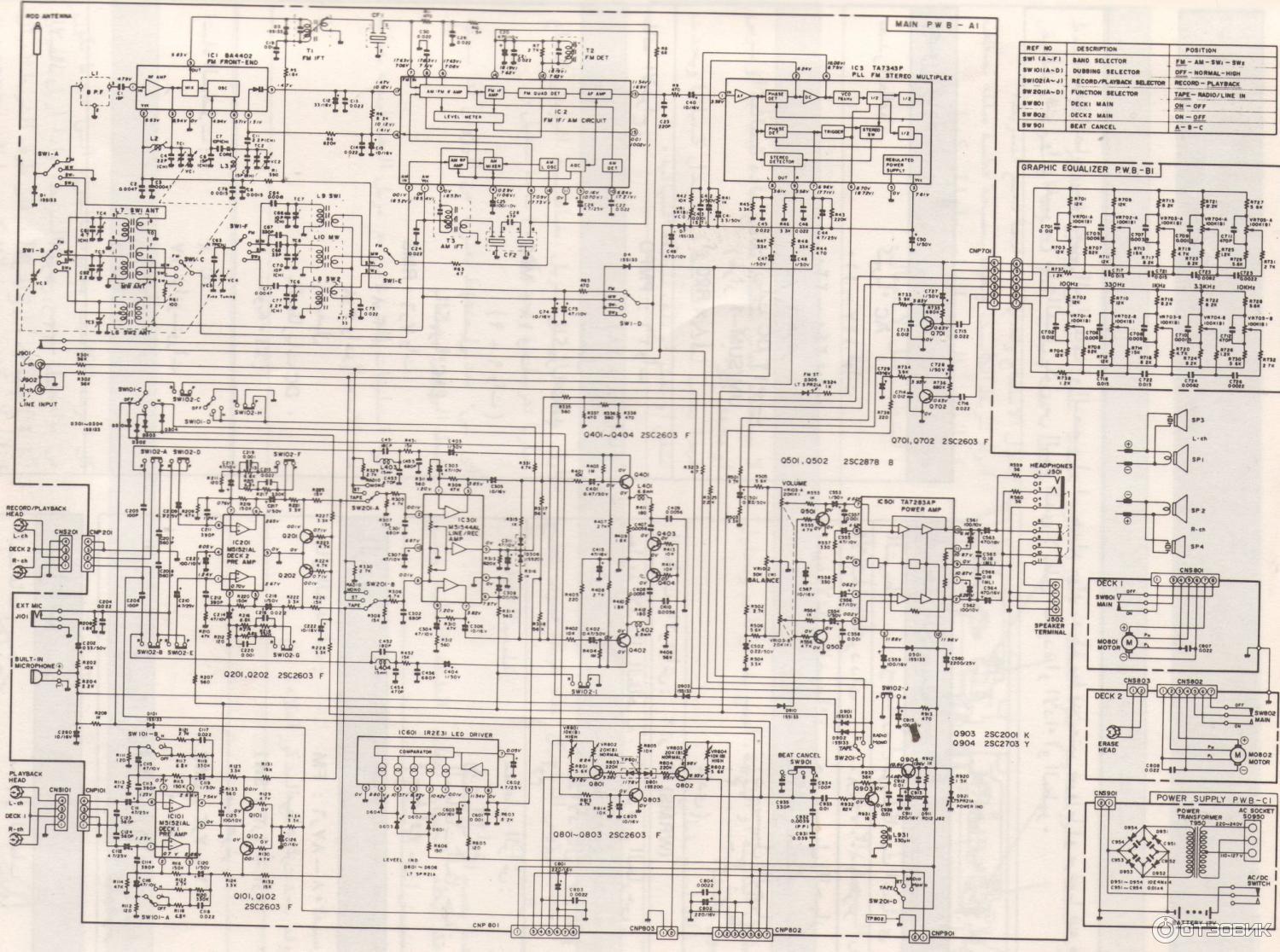

Сообщение slavek »
Вот схема,но качество конеш... Ищу..
