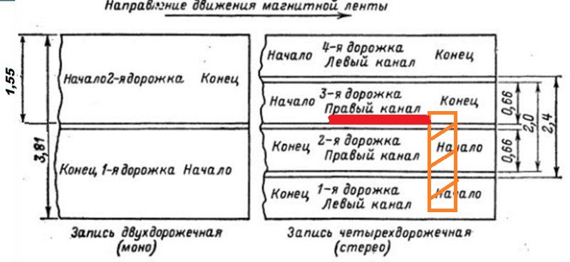

Роботник77 писал(а): Пн сен 14, 2026 15:23:18 магнитофон Panasonic rx-d29, при записи на кассету на сторону А левый канал звука не записывается, только правый канал, но на стороне B — оба канала в норме.
Это как, на одной стороне кассеты воспроизводится только один канал, а на другой стороне- оба? Если на кассете запись нормальная, то так не бывает, кассета абсолютно симметрична, а "сторона А" или "сторона В" это так названо чисто условно, чтобы вы могли ориентироваться, на какой стороне какая запись.
У вас в наличии всего одна кассета, или такой "дефект" на всех кассетах?

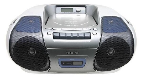

Или у вас "сторона А" и "сторона В" это карманы?
Не, это однокассетная магнитола!
https://cdn.otziv-otziv.ru/ol/493/4930/ ... 36488.jpeg
1- Проверяйте саму кассету, и не на монофоническом магнитофоне, а на стерео.
2- Возьмите кассету, которая записана на заведомо исправном магнитофоне
3- попробуйте сами записать что-то на кассету.
4- самая маловероятная причина- кассета так деформирована, что, на одной стороне лента сползает так, что, левый канал уходит со своего места.
Дорожки на магнитофонной ленте в кассете расположены вот так:
https://i-a.drive-data.ru/KExef7Y204Men ... _E-960.jpg

Однокассетник ??? Предупреждать надо! Что тогда за ссылки - А, В ?
Для однокассетника они смыла лишены.
