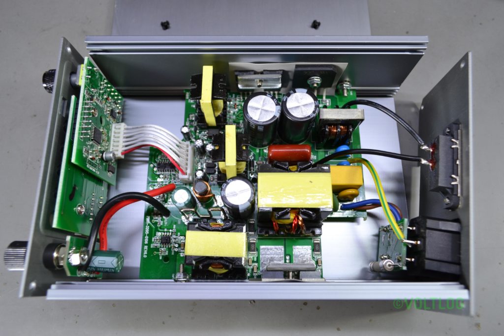

Пользуюсь уже более 6 лет двумя ЛБП под торговой маркой Gophert. Один брал для ремонта ноутбуков и заряжаю АКБ, от второго питаю радиостанции (3 шт) и никогда не отключаю.
Схемотехника обычного ИИП на TL464, но с нормальными фильтрами и управлением. Лишними функциями не обременены, но всё необходимое имеется. Управление тактильными кнопками и енкодером. Корпуса металлические, почти не греются. Собраны качественно - один из них разбирал чтобы в этом самому убедиться. Модельный ряд у производителя широкий, но под ваши задачи подходит nps-1601. Только не берите расширенную комплектацию с проводами и разъёмами (фигня полная), лучше докупить их отдельно или сделать самому.

Николай_С, спасибо, это прям интересный вариант. Выглядит брутально. Регулировка с одной ручки, конечно, вызывает вопросы, но дело привычки думается. Можно узнать, какие именно модели у вас, которые вас полностью устраивают?
Сообщения: 7117
Сообщение Николай_С »
CPS-3010 (30В 10А) и NPS-1600 (16В 10А)
Одного енкодера за глаза хватает. Это дело привычки.

Николай_С, подложите электростатический экран (фольга на сток "+" и термопрокладка) под сетевые транзисторы. Не стоит 100нс 300В импульс сажать в корпус/землю.
Сообщения: 7117
Мне пофиг - у меня в мастерской трёхпроводная сеть с надёжным заземлением.
