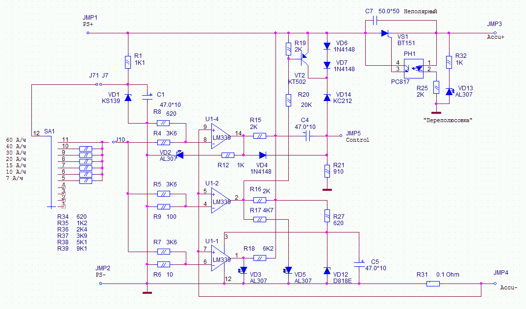

Возник интерес к данной схеме. KomSoft, по вашим рекомендациям выбросил элементы отвечающие за тренировку, не могли бы вы проверить, правильно?

ZoomerJuk, вроде все правильно. У меня схемы на работе, завтра постараюсь прислать свою (она у меня перекомпонована с более логичным соединением деталей, нумерация оставлена оригинальная). Заодно и меня проверите, все ли я правильно описал :))

KomSoft, а Вы проверли уже работу собранного устройства? Интересует робота устройса, не происходит ли кипение электролита? Просто начитался разных источников... Одни при зарядке на первом этапе ограничивают напряжение конца до 13,8, считая его безопасным. Другие принимают 14,2 - считая это точкой кипения электролита. Третьи принимают 14,4. А если учесть разность конечного напряжения летом и зимой, то вобще...

Как говориться, сверим наши часы...
На автомобильном проверю завтра, обещали принести. На моих фото слева от тестера видно на акку для UPS: Cycle use 14.5-14.9V, Standby use 13.6-13.8V. Для автомобильно примерно тоже - если я правильно помню, то в автомобиле при работающем генераторе должно быть около 14.6 вольт на акку. По-моему сейчас уже никто не париться с обслуживаемыми акку и плотностью электролита...
Встречал в инете схему зарядки с защитой от выкипания встроеным термодатчиком (3 диода КД522) - простой стабилизатор тока без всяких этапов. Назывался "220в - зарядка автомобильного 12в аккумулятора на ночь с защитой от перезарядки и выкипания прижатым термодатчиком. Все остальные зарядки отдыхают". Вся статья состояла из 20 строк, автора не помню, хотите - поищите. Но у меня и на нем начал кипеть акуу, когда в нем закоротило банку (стало около 11 вольт, а зарядка пихала свои 14).
Я встраивал схему Modding блока питания - вольтметр и амперметр и смотрел, чтобы ток начинал падать. Так что нужен присмотр в процессе - или нужно воротить очень сложный девайс, который проще купить. Мой товарищ купил такой - заряжает, разряжает, тренирует все типы акку, рисует графики, меряет емкость, температуру и делает еще много разных вещей. По размеру раза в 2 меньше блока питания АТ, стоит 250-300$.
Лично мне проще и дешевле собрать 2-3 обсуждаемых девайса Нестерова (один на дачу, один бросить дома) и не париться, а просто приглядывать за процессом. Тем более, что многие заводские подобные устройства тоже обходяться 1-2 светодиодами.

Сверил. Все верно.
Впринципе да, данная схема дает максмум при своей простоте.
Есть идея изменить 3-й этап - заменить его на "добивку", рекомендуемую на "Электротранспорте". Но это потом, сначала с этой разберемся :)

Автор схемы ведь не я. Все более сложные алгоритмы зарядки, наверное нужно реализовавать на микроконтроллерах - там переписал программу и все! А здесь придем к добавлению 4, 5 и т.д. компараторов, чего-нибудь еще --> переделка платы.
На Atmel'е есть такая штука "AVR450: Battery Charger for SLA, NiCd, NiMh and Li-Ion Batteries", но мы выбираем между простотой и функциональностью. Мне, например не нужно "накачивать" акку до предела - мне нужно зарядить его (если машина простояла в гараже зимой, или ребенок включил обогрев, а я на заметил - и утром Опа!), поставить в машину (или другое устройство со штатной зарядкой) и вперед.
Конечно, если разговор идет о зарядке акку для фототехники, в поход или других нужд, когда их нужно раскачать и накачать до предела, то это другая история..

Не нашел, как ответить ZoomerJuk, но интересно будет всем, кто решился при сборке воспользоваться моими теоретическими выкладками. Нехилая информация для размышления! Оговорюсь - я собирал девайс без внутреннего амперметра. Принесли авто-акку, включили мы ее, подключили амперметр от китайских друзей между выходом зарядки и клеммой акку - и выпали в осадок - зарядный ток 4А!. Взяли другую зарядку (с интегрированым амперметром) - та же картина. Отключаем китайское чудо - ток 6-7А. Думаем, берем вольтметр и прозреваем: при токе 4А падение напряжения на приборе (который на фото в предыдущем посте) составляет около 2В (а при 10А будет 5?). Не ожидал я такого... Всегда по привычке считал, что у вольтметра сопротивление очень большое, а у амперметра пренебрежимо малое.
1. Почему у меня на 1 этапе зарядки ток не поднимался выше 4А в режиме стабилизации тока на уровне 5.7А ? Отвечаю сам себе. Мы управляем напряжением в точке Вход+. Для увеличения зарядного тока мы увеличиваем напряжение в этой точке, но сверху оно ограничено цепочкой стабилизации VD6-VD11. По моим выкладкам (без учета амперметра), там ставится максимум 15.7В, затем тиристор и на акку приходит 15В мах. Все хорошо. Включаем неучтенный амперметр (с падением 2В) и ОПА! на акку уже 13В и выше не будет. Казалось бы ну и что? Учтем амперметр в рассчетах и успокоимся. Но здесь кроется еще один подводный камень.
2. Учли амперметр (шунт R30 = 0.1). Начинаем второй этап зарядки. Начало этапа - ток 0.1С = 5А, на шунте R30 падает 0.5В. Стабилизируем напряжение (в точке Вход+ !!!) ну пусть на уровне 16.2В. Минус тиристор = 0.7В, на (+) амперметра (левая нога шунта) 15.5В, на Вых+ (аккумулятор) - 15В. Все ОК! Заряжаем.... ток падает, напряжение стабилизировано. В конце этапа ток будет 0.02С=1А, на шунте упадет 0.1В - на аккумуляторе напруга станет 15.4В. Уже совсем не то, что мы хотели - хотя и не смертельно. (А вот если на амперметре падает 2В при 5А - изменение напряжения на акку в режиме стабилизации напряжения составит 2В - весь алгоритм зарядки нарушается).
Отсюда пока только мысли:
3. Амперметр очень нежелательно включать/выключать - нужно ставить стационарно или не ставить вообще. Особенно плохо включать между выходом зарядки и аккумулятором. Если стоит стационарно, то падение напряжения на нем нужно учитывать при рассчетах (подборе стабилитронов). Ну это как-бы и коту понятно. В авторском варианте при шунте R30=0.1 и токе 5А падение напряжения составляет 0.5В, что не смертельно, но все же...
4. Если ставить амперметр, то нужно подобрать его с наименьшим сопротивлением.
5. Что делать с изложеным в пункте 2, пока не ясно, скорее всего боротся пунктом 4. Или включить амперметр по-другому?
Конечно все эти эфекты максимально проявяться при больших токах 5-6А, при токе 0.7А ими можно пренебречь (надеюсь :( )

Отвечу как автор сего девайса. Эти грабли я прошел при изготовлении первого экземпляра и поэтому на схеме в статье шунт стоит станционарно R30. В дальнейшем я вешал милиамперметр непосредственно на R31, Окончательно отладку делаю на рабочем АБ, что-бы исключить все погрешности.

Отлично! Итак, ZoomerJuk, Вы назначаетесь главным тестером по зарядке 6-ти вольтовых акк. А ведь правда, переделать блок питания намного интереснее, чем собрать по готовой схеме зарядку :P .
По поводу большого тока. Причин может быть две.
1.Резисторы R15 и R21. У меня эта ситуация описана в трактате пункт 3 (правда, вскользь - на стабилизируются малые токи зарядки). Причина - блок не может опустить напряжение ниже, чтобы уменьшить ток зарядки (у Вас на акк - 5.9, а блок выдает 6.9). Лечение - уменьшить R15 или увеличить R21, чтобы поменять плечо делителя управления обратной связи. Ограничения: R15 нельзя ставить меньше примерно 1.1К, чтобы не превысить втекающий ток компаратора, R21 сильно увеличивать нельзя, тобы не упал ток через стабилитроны. Мне кажется, что для Вашего случая по прикидкам R15 должен быть немного больше R21, например R15=1.1К R21=910 или R15=1.3К R21=1.1К. (У автора при R15=2К R21=4.7К блок может опустить напряжение примерно до 4В, чего хватит на все случаи жизни). Вообще, в этом пункте с рассчетам я немного прибрехал, т.к. там разветвленная цепь.
2. Цепочка стабилизации. При закорачивании одного стабилитрона напряжение стабилизации все равно остается слишком высоким. С одной стороны 12В - 6В = 6В, т.е для 6-ти В акк мы уменьшаем цепочку стабилизации, закорачивая стабилитрон КС162 (как у автора и у меня). С другой стороны для 12В акк CycleUse 14.4-14.9V, для 6В - CycleUse 7.2-7.5V, т.е разница составляет 7.2-7.5В. Поэтому, наверное, нужно ставить в цепочку не КС162+КС156, как писал я, а что-то типа КС175 (который закорачиваем для 6В акк) + КС139 или КС147. При этом для 12В акк получится или мало (при КС139) или много (при КС147). Возможно, придется ставить КС175+КС139+диод.
Вот так - сделать универсальное устройство сложнее, чем выкинуть часть деталей и сократить (комплимент N_Pavel).
Пробуйте! По результатам подправим схемку и подгоним расчеты.

Ок, попробую, но уже на выходных.
Резисторы подбирал пока на переключателе, они на ток зарядки при 6в акк. вообще не влияли, при переключении пределов (повторюсь у меня 7,18,60А) ток лишь на пределе 60А изменился гдето на 100 ма. При этом, при 12в акке. при переключении пределов ток меняется: 0,7, 2, 4А. Стабилитроны вначале были 2 по 6 в, зем заменил один на 5,1+ 2 диода, при переходе на 6в коротим стабилитрон 6в и один диод. Напряжение хх 7,2. При зарядке напряжение расло до 7,24.

Примерно так и должно быть. Максимальное напряжение девайса определяется цепочкой стабилизации из стабилитронов, а минимальное (первый этап, когда закрыт вых. транзистор компаратора DA1.2) - делителем R15R21. Резисторы на переключателе меняют только порог срабатывания компараторов, если при этом из-за делителя R15R21 вых. напряжение (и след. ток) девайса не уменьшается ниже, то и влияния не будет. Вот мы и видим: хх-7.2 (по стабилитронам), при зарядке током ок. 2А --> +0.2В на шунте = 7.24В.
Но в принципе, ток и напр. укладываются в параметры акк. Он должен набрать заряд и успокоиться. Может ему самому плохо (битая банка?) потому и кипит?

Все норм, заработало. Взял у соседа новый акк. Работает нормально, правда вначале всеравно ток до 3а, но потом падает. Газовыделение не большое. Сталобыть мой акк - в утиль :(
