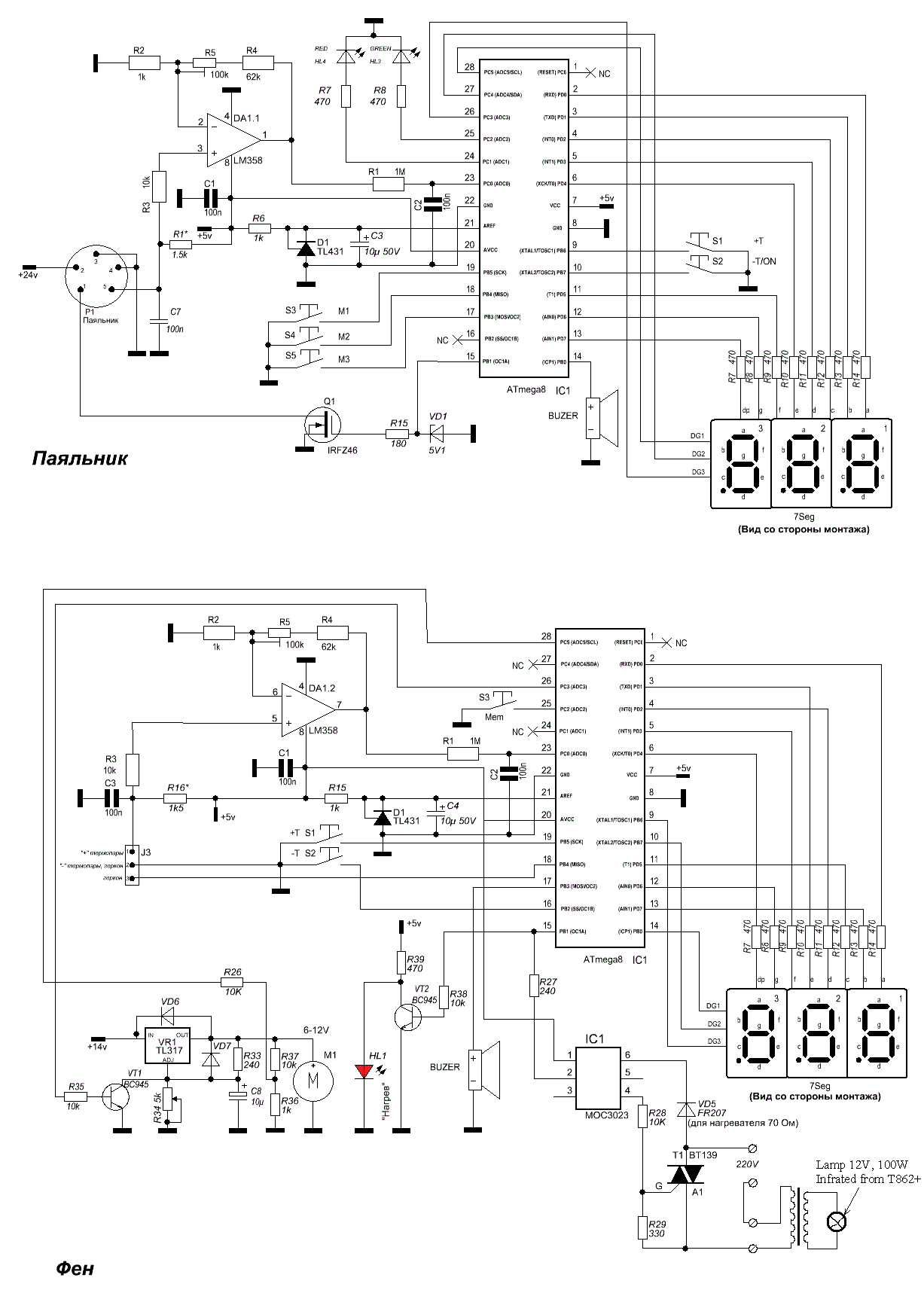

Вот моя версия паяльной станции - печатки под smd, симистор и полевик на отдельной плате, питание от импульсного блока питания, который выдает 5В и 24В
Перед использованием печатки фена и паяльника необходимо просмотреть на наличие ошибок....мог пропустить...

:)) вы ошиблись с корпусом меги, у нее корпус PDIP(узкий)
ранее делал термофен:
А разве вобще такие меги есть ?

Привет!
Я купил лампу от t862 инфракрасные станции и хотел бы сделать станций.
Лампа 12V, 100W в качестве основы схему Фена, attach
только вместо нагрузка использовать трансформаторов Выходное напряжение 12V.
потому что на вход трансформатора nepadajut sinusodalni signal, sam transformator tarahtit i nemnoshko grejetsa,
Кто-нибудь может дать правильно схемы включений tako Lapi или адрес, silku gde mozno chtoto podobnaje posmotret,
Спасибо заранее.
Shema_2 traf.GIF [72.75 KiB]
спасибо за замечание , исправим
Просто если Вы её сделали? то каким образом впихнули туда мегу? http://visualbooster.com/share/20100810232628171.png
ранее по другой печатке делал
