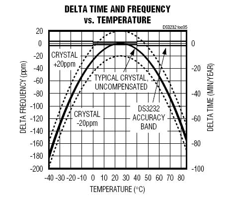

Мне очень понравились часы с термостатированным опорным генератором. К тому же на 155-й серии - настоящее ретро.
Но если делать на МК, то есть лучшее решение, чем термостат. Есть, например, часы реального времени DS3232, у которых кристалл уже внутри. Мало того, кристалл откалиброван по температурному диапазону, так что точность хода обеспечена заранее. Температурная компенсация - и без термостата. И бесперебойность хода - подключением литиевой батарейки. Правда, DS3232 не дешева, и программу самому писать.
Вот рисунок из datasheet (сравнение ухода частоты от температуры для обычного кварца и DS3232):

честно говоря, даже не верится...почему же тогда в аппаратуре не отказываются от термокомпенсированных и термостатированных генераторов?

Это зависит от требуемой точности частоты. Для "бытовухи" никто с термрстатированием заморачиваться не будет, иначе цена будет такая, что устройство никто никогда не купит. Мне приходилось работать с аппаратурой, где термостат выходил на рабочий режим только через 2 недели (!) после включения.

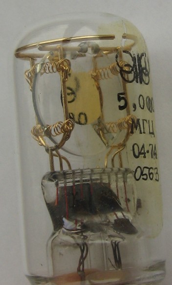

По случаю купил таких же термостатированных генераторов два комплекта вместе с оригинальными питающими трансформаторами.
Были и разобранные, так в них стояли такие кварцы :
Взято с сайта http://www.155la3.ru/ © Copyright 2006–2010 Kлапауций
Совершенно шикарная вещь !

шикарная вещь))) уменя такой есть)))

Да, у меня в 5Мгц, который сейчас работает, такой-же стоит. Они, как понимаю, у вас там где-то производились. Красивые :)

А что это за единицы такие- ppm?

миллионная доля

Что то этот термокомпенсированный генератор DS32khz не очень точен. Часы работают около 2 месяцев и ушли вперед секунды на 4. Хотя это не так уж и плохо, но я ожидал лучшей точности. Впрочем у меня сейчас в заказе DS3231. Возможно они будут точнее.

Ну так правильно, у DS3232 обещано +-2ppm, а это вроде 5 секунд в месяц. И у DS3231 столько же заявлено. Но зато в диапазоне температур 0...+40С, и без никакой ручной подстройки. Хотя никто не мешает ввести программную коррекцию для увеличения точности. Тут, я считаю, главный плюс перед термостатированием - даже не габариты, а бесперебойность хода, получаемая установкой маленькой литиевой батарейки. Это очень удобно, что не надо каждый раз выставлять заново время, при пропадании сети. Тем более, если часы будут с будильником - это же можно работу проспать!
Термостат, конечно, может обеспечить гораздо бОльшую точность, никто не спорит.
