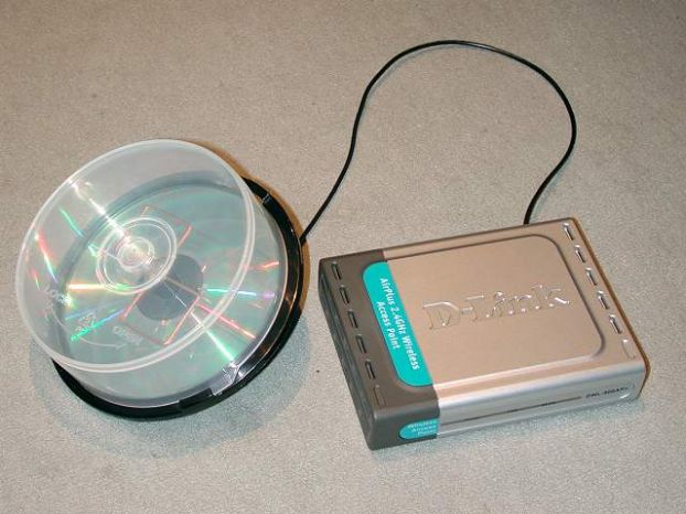

Здесь во вложении лежит фото Bi-Quad WiFi антенны, припаянной к модулю wifi "D-Link"
Как её подключить к коммуникатору, не ломая и не сверля его :lol: ?
Помогите, пожалуйста!

 Заголовок сообщения: Re: WiFi антенна
СообщениеДобавлено: Сб сен 25, 2010 20:36:03
Карма: -5
Рейтинг сообщений: 24
Зарегистрирован: Вс фев 04, 2007 16:32:06
Сообщений: 782
а что можно не открывая коммуникатор подпаять провода или разъем? какой коммуникатор?

HTC T3333 Touch_2.
Приходилось вам когда-либо видеть антенну для мобильного телефона?Подключается она к нему внешне(то есть катушка провода антенны прикладывалась к телефону).
Можно ли так сделать с WiFi антенной?

Я думаю можно, но нужно пересчитать размеры катушки и поэсперемнтировать с ней очевидно определенная прибавка сигнала будет. а эта антенна у вас? если можно чертежи выложите.

Думаю, для "безконтактного" подключения нужно будет точно знать, как в корпусе комуникатора расположена встроенная антенна, чтобы правильно расположнить "токосъёмник" внешней...

Двойной квадрат с рефлектором. Даже кабель не всякий подойдет. О прислонить и речи быт не может. Кстати антенна направленная. Максимум если нужна направленность, разбирать нельзя, то разместить целиком коммуникатор в уголке из листа металла. место крепления подобрать. Уголок по ширине немного больше коммуникатора.

Примерно так.
Вибратор с уголковым рефлектором
http://www.lan23.ru/wifi/scr14.html
вибратором является коммуникатор расположенный в определенной точке (подбирается опытным путем).
Вибратор присутствует в коммуникаторе (излучатель), остается подобрать его местоположение по максимуму сигнала (есть специальные программы).
Первое - можно определить достаточно ли будет чтобы пробить расстояние, второе - неизвестно какой кабель удастся приобрести и его затухание, надо иметь навыки работы с СВЧ, иначе будет только ослабление сигнала.
И вопрос для чего вам это надо - подробнее условия предполагаемого применения.\

В одном из дворов Санкт-Петербурга(да и около него) есть бесплатная WiFi точка доступа в Интернет, с нестабильным сигналом. Хотелось бы этот сигнал как-то усилить.
И ещё.Антенна для мобильника, о которой я упоминал выше, тоже направленная (но не биквад), кабель коаксиальный и не безвестный(вот названия не помню), и антенный провод, в виде его катушки в специальной прижимной рамке, прикладывался к корпусу телефона. Сигнал действительно усиливался.

"Усилить" сигнал сотового - в принципе допускаю такую возможность. Причина проста. Нормальные антенны рассчитываются исходя из нахождения в свободном пространстве. Под свободным можно понимать находящейся в однотипных условиях. Как можно предусмотреть такие условия для сотового телефона? - он в руке, около уха, лежит на столе и громко верещит. Поэтому "накладка" на телефон в виде пассивных директоров и передача улавливаемого излучения на нормальную антенну в некоторых случаях помогает.
Так как вы не хотите делать нормальную антенну и подключать ее (вскрывать устройство) я и предложил вам поэкспериментировать с "отражателем". Это все равно как в фонарике. Надо поймать фокус тогда свет пробьет дальше. Учтите что длина волны 12,5 см , следовательно антенна устройства должна находится на расстоянии меньше её половины, т.е. 6см.
Экспериментируйте. Удачи. На этом все.

Ну, если уж от дополнительной антенны перешли к улучшению встроенной - то проще не изобретать уголковую, а использовать спутниковую "тарелку"... :))
