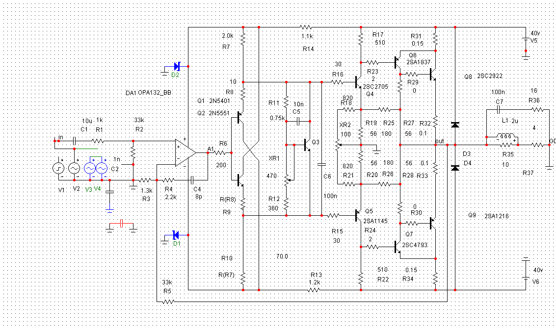

Возникли вопросы по этому усилителю.
http://radiokot.ru/circuit/audio/amplifier/41/
Первое ВК до конца не додуман. Работа пары полевиков на общий резистор неграмотное решение. Далее запитка цепи смещения от нестабилизированного источника тоже не лучшее решение. Перейдем к оУ и повторителю, почему нет развязки между опером и повторителем? ,почему не одинаковые номиналы резисторов на дифференциальных входах ОУ . Интересует также вопрос коррекции данного усилителя. Повторена коррекция с схожего уся на полевиках с интерлавки. Решение очень спорное . Ну и имхо выброс на выходе ОУ будет значительным . ОФФ самое главное почему нет ссылок на используемые решения? Вход с уся интерлавки. Мое мнение усилитель очень сырой , недоработанный.

1. По моим сведениям - да. ;) И как минимум, изготовлено несколько штук данного усилителя в железе - работой довольны, характеристики подтверждаются. :)
Кстати, ссылка на статью:
Максим_В, вопросы задали именно вы, и именно вы предъявили кучу претензий к данной конструкции. Отвечайте за свои слова - обоснуйте их. 8)

вот фото готовой конструкции
http://jpegshare.net/4b/28/4b2891e99808 ... 3.jpg.html
http://jpegshare.net/f7/17/f717834bb30c ... 0.jpg.html
http://jpegshare.net/df/21/df218f40a129 ... 6.jpg.html
http://jpegshare.net/e5/f0/e5f0a9145339 ... 8.jpg.html
усилитель очень понравился!!
благодаря низкому КГ - качество звука - прямь как глоток свежего воздуха
не сравнится с шушуриным и немцем - который лепил ранее, даже и рядом не стоит
с первого раза запустился
ОУ - TL071
можно OPA-134 применить - звук будет еще лучше, но увы, у нас его не продают
усилитель был сконструирован с нуля и я лично был сведетелем этого дела.

На счет нуля не надо,тоже скопировали с кого то , эта схемотехника в бывшем СССр появилась в далеком 1978году,первый усилитель по такой топологии сделан Олегом Надолинским. А он взял за основу импортный усилитель. Сделал,хорошо. Кстати только одна пара выходников стоит,так что к вопросу работы пары однотипных,но неидеинтичных транзисторов на один резистор этот усь ответа не дает.
Значит по твоему работа пары транзисторов ВКс разбросом параметров на общий резистор грамотное решение? Чет я такого не встречал нигде. И если вы это решение поддерживаете, то бог вам судья.

Ладно, покормим тролля. С парами, работающими на одиночные резисторы разобрались. И так далее, вопрос по цепи термостабилизации. Зачем запитывать повторители от питания ВК ,ведь будут неизбежные просадки по питанию, а значит ток покоя будет тоже гулять. Можно было просто запитать повторители от стабилизированного напряжение .поступающего на ОУ. Цепь термостабилизации тока покоя можно было бы подключить в эмиттеры повторителей . Стабильность тока покоя только возрастет.

Применение ИПП не решит вопроса с стабильностью питания цепи смещения и термостабилизации. Значит это замечание правильное . Перейдем далее . Резистор между опером и транзисторами нужен или нет? Я лично считаю ,что нужен . ОФФ Это я еще компьюторную модель данного усилителя не копал, а то бы еще вопросы возникли бы .Это я не к тому , что такой плохой усь, а к тому , что можно было еще лучше сделать . Интересно посмотреть . каков сигнал прямоугольника у этого усилителя на выходе ОУ. Если четкий прямоугольник без выбросов с крутыми фронтами, то хорошо, если есть выброс или. что еще хуже змейка , то нехорошо.

[Про опер и повторитель . Резистор между ними не повышает устойчивость усилителя окромя всего прочего? Далее из слов про осциллограммы появляется подозрение что автор этого усилителя наш оппонент. Не так ли?

Не прибедняйся. Вот только возник такой скромный вопрос. А что своего тут внесено? Оптимальная глубина местной ОС еще у Пикерсгиля с Митрофановым определена , тут в точности такая же, далее повторители еще Жбанов в доступной широкому кругу ввел, какскад на опере схож с аналогичным каскадом уся на полевиках с интерлавки . Что своего то? Только не уходи от вопроса в сторону . Кстати в точности такой ВК я тут в своем усе показывал несколько месяцев назад , при желании могу ссылку дать. Вот кстати более грамотное выполнение цепи термо, согласись лучше .

Вот законченное устройство. Вк на композитных транзисторах . Думаешь я усь с интерлавки не разбирал в симуляторе . Перекошенный опер и большое усиление ВК его слабые места. С устойчивостью у него тож проблемы есть .Про перегрузочную способность я и не говорю. А ты тут мне че то пилишь.Я может с карандашем и не смогу на бумаге пересчитать,а в капе это все на поверхности.
