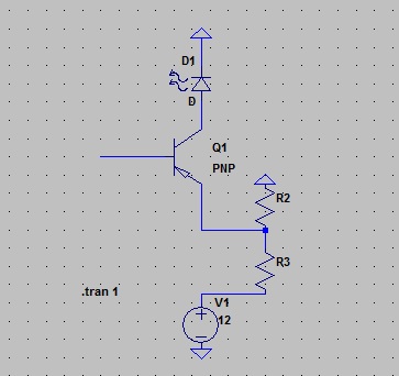

Ситтуация такая: есть pic16 , куча светодиодов и куча pnp транзисторов. Нужно сделать подсветку на светодиодах. Включаением/выключением светодиодов управляет МК через ключи на pnp от источника 12В.
Как сотворить подобную схему??? С npn транзисторами всё понятно: эмиттер на нагрузку, коллектор на +12, базу к МК через резистор. С pnp никак не могу разобраться.
Помогите пожалуйста сделать ключик на pnp для управления с контроллера питанием светодиодов.

вы имеете ввиду вот такую схемку(номиналы не считал, просто быстро накинул)?
или резистор нужно поставить перед эмиттором?
Я ещё вот за что волнуюсь: схема будет использоваться при большой влажности, боюсь за быстрый выход транзисторов из строя. МК не хочется потерять.
Ещё вопросик: схему планирую питать от компьютерного БП, там есть и +12В И +5В, можно ли соединять общие провода этих разных по напряжению каналов(черные провода)?

Нет... Я имел ввиду по другому... R3 подбираете как токоограничительный для диода(в)
R2 подбирате таким образом, что б на нем упало напряжение по величине равное положительному импульсу...
таким образом вы делителем на R2,R3 выставляете на эмиттере относительно земли напряжение по величине равное положительному импульсу (Uэ) .
При положительном импульсе на базе относительно эмиттера будет Uб-Uэ=0... Транзистор закрыт.
при нулевом - на базе относительно эмиттера Uб-Uэ=-Uэ... транзистор открыт...
При открытом транзисторе ток течет и через R3, таким образом он также является токоограничительным для диодов...
На практике же напряжение делителя подбирается таким образом, что б при 1 - закрыт, при 0 - открыт...

хочется добавить - надо следить за R2, если он оборвется, то на МК попадает 12 через его защитные диоды. сам я добавлял еще один npn транзистор.
PS ну и мощные диоды так не запитать

Как насчет такого варианта?

транзистор пропускает плюс через себя.
хм или имеетса ввиду разница потенциалов между 12 и питанием мк О_о

[quote="uldemir"]Как насчет такого варианта?
Я новичек в радиотехнике, но контроллер то работать будет ? Да и где входное напряжение -40....-12В взять? В магазине?)

Контролле будет работать от правильно поданного питания. В моём примере питание подано правильно. А вот вы не потрудились объяснить, зачем вам 12 вольт, а теперь еще и 40. А то, мож, мы тут зазря бисер мечем?

на вход 7905 подается -40 ... -12 (хотя я не понимаю, что такое -12? Смена полярности источника, путем перемены местами контактов питания? ). 12 в для питания 3ех светодиодов, соединенных последовательно(на один приходится 40-60 мА, 3В). Транзисторы у меня на 0.1А. Их количество меньше количества светодиодов, строго расчитано. Докупить пока что не могу.
Почему меня разочарует приведенный мною вариант? И какой предложите вместо?

Именно. Если схема самостоятельная и ни с чем не связаная - какая разница, что считать "общим" проводом. И если очень надо использовать именно pnp транзисторы (я понимаю у меня детство было трудное - ничего лучше чем МП40 не найти, а МП37 - было недостижимой мечтой, но теперь то вроде наоборот), то вот вполне работоспособное решение. Правда, ценой того, что преобразование из 12 вольт в 5 придется делать в другой полярности.
Ключевое слово - эмиттерный повторитель. Поищите на этом сайте темы "Подключение мощных 7 сегм. индикаторов" и подобные - похожие проблемы.

спасибо всем за помощь и советы. Всё-таки скатаюсь за 7905.
