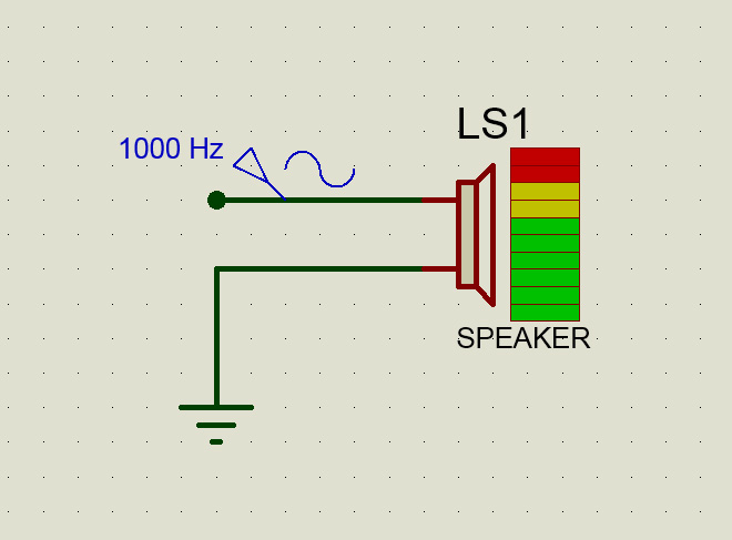

Добрый вечер! Подскажите, пожалуйста, есть ли в Протеусе инструмент для воспроизведения звука- вроде PC-спикера? Осваиваю МК и написал первую программу с пищалкой, а на осциллографе смотреть не интересно. Полагаю, что получить настоящий звук не получится, а хоть что-нибудь?

Да, SPEAKER
Изображение,

Подставил в модель, теперь могу наслаждаться)) Спасибо большое!
