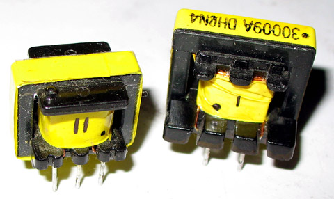

Гефестион писал(а):MyxoMop , можете дать схемку преобразователя на TL494? Мне пока что такие схемы не попадались.
Ну как же так? Я ее именно с этого форума и утащил. Она из польского термометра на ИН-9 (или 13). Очень не хочется заниматься оверпостингом, поищи, она тут точно была. Только схемка не с дросселем, а с трансформатором. Я трансы брал готовые с CRT мониторов без перемотки. Очень хорошо подходят от Samsung 3 Ne, и еще от какого-то не помню.
Вот уже проверенные, с размеченными обмотками, готовые к употраблению трансы. Правый покрупнее с самсунга.
