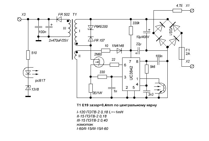

У кого есть рабочая на 100 % схема ИБП на UC3842 или TDA4605 ?

Вот download/file.php?id=40310 Подробности здесь viewtopic.php?f=11&t=34349&hilit=%D0%B5%D0%B519

http://radiokot.ru/circuit/power/supply/04/ рабочая схема ?
абсолютно рабочая схема. примерно пару месяцев назад один чел ее делал, нормально заработала.

В принципе да. Правда не уверен в корректности указанных данных. В частности, смущает частотозадающая цепочка. Сейчас не вспомню, как там считается частота, если R на 4-й ноге меньше 5К, но это в даташите есть. Ну и данные транса и снабберных цепей надо считать. Это не значит, что данные неправильные, просто сам не пересчитывал, поэтому с уверенностью говорить не могу. А сама схема рабочая.
А сами ее собирали?Я да.И не рекомендую ее,если нужна стабилизация выходного напряжения.Здесь мелькнула схема на 3843,вот по ее схемотехнике и надо делать,только менять на 3842.

Схемы на UC3842 (обратноход) почти идентичны, отличаются только параметры обвязки и ключи. Автору советую повторить схему, разобравшись в ней, а потом уже задавать вопросы, если что-то не получилось. Ну, или спросить перед сборкой, что непонятно.
Схему http://radiokot.ru/circuit/power/supply/04/ собирал, только были немного другие номиналы обвязки. Если нужно будет - на выходных найду, уточню. Стабилизация вроде в норме, особо точной и не нужно было.
Немножко не так. Стабилизация там есть. Напряжение с обмотки питания ШИМ заводится через резистивный делитель на вывод 2, который является входом усилителя сигнала ошибки. Напряжение на этом выводе сравнивается с образцовым, которое формируется внутри микросхемы. В результате, при изменении напряжения на обмотке питания ШИМ, изменяется ширина импульсов, что ведет к изменению напряжения и на обмотке питания и на выходной обмотке. Микрушка как бы стабилизирует свое питание и одновременно стабилизируется выходное напряжение. Другое дело, что с оптроном стабилизация получается более жесткой- это да.
Victor Gordienko, вот обещанная платка http://zalil.ru/29913659. Это основа, остальное, обычно, дорисовываю по месту. На плате не установлены терморезистор и предохранитель. Печать рабочая.

Так называемая стабилизация там сделана не по выходной обмотке,а по обмотке связи.И при полной нагрузке напряжение просядет,причем сильно.А стабилизировать она начнет когда напряжение в обмотке связи уменьшится,причем выходное уже будет далеко от заданного.Я не говорю что она не рабочая.Вот в 6 посту правильно сделано.

Не знаю, почему у вас так получается, но обычно у обратноходов разница напряжений в обмотках с обратной связью и без получается примерно 10%. Эта схема один в один из даташита, только номиналы некоторых деталей другие. Данная схема довольно часто используется в телевизорах и мониторах. Если бы все было так плохо, как вы пишите, телевизоры горели бы только в путь.

спаял, включаю на нагрузку 4 кОм первичка 110 витков. 2 - 15 витков обратна с. 15 витков. поставил стабилитнон на 15 вольт. меряю на 7 ножке есть 16 В. На вторичке только 7 вольт ????!!!! ставлю нагрузку 20 Ом на вторичке падает до 0 В. Что делать ?

Правильно ли сфазированы обмотки? Или что-то не то с обратной связью. Фото девайса желательно.
