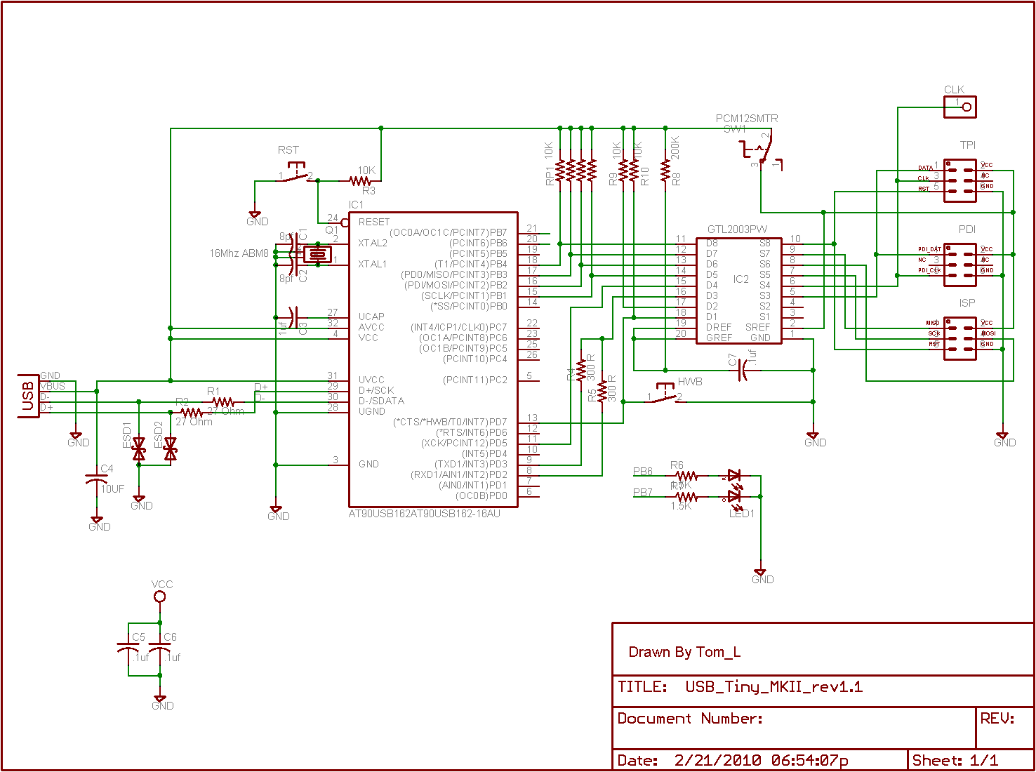

Доброго времени суток.
Удалось прошить ATmega32 (EEPROM):
Прошивка(101002):
http://tom-itx.dyndns.org:81/~webpage/b ... _index.php
Комментарий к файлу: Схема:
USBTinyMkII_reference_schematic.png [35.45 KiB]

проверить не могу т.к. у меня кварц на 8 МГц, а не на 16.

У меня в распоряжении две мега8 (обычная и L), затактированы от внутр.RC, первая на макетке запитана от прогера, вторая - внутри схемы и запитана от своего источника.
Прошивка прогера: LUFA 101122 BETA 2, среда обитания: WinXP SP3, CodeVisionAVR V2.04.4a Advanced, AVR Studio 4.18 SP3
Результаты: при заливке в EEPROM через CVAVR удачными были эксперименты при файле не более 64 байт, через Студию максимум был 80 байт иногда 96 байт. Менял скорость от минимума до максимума (1/4 тактовой мега8). Залить все 512 байт мега8 не удалось. :(
Вот такой вот расклад.
На прогер грешить не могу т.к. 7328 bytes, 89,5% of FLASH залетают в мега8 аж бегом и без ошибок.

Прошивка 101002
EEPROM ATmega32
Шьются, стераются все 1024 байта.
Несколько раз проверял.
Правда нужды в таких больших EEPROM-ах у меня пока нет....

Проверил таки да у меня записало 129 байт на меге8
 Заголовок сообщения: Re: AVRISP mkII новый клон (поддерживает XMEGA)
СообщениеДобавлено: Чт ноя 04, 2010 13:37:18
Зарегистрирован: Вт ноя 25, 2008 18:56:41
Сообщений: 84
Добуцал проверял на м8 шьет 512 байт без проблем.
