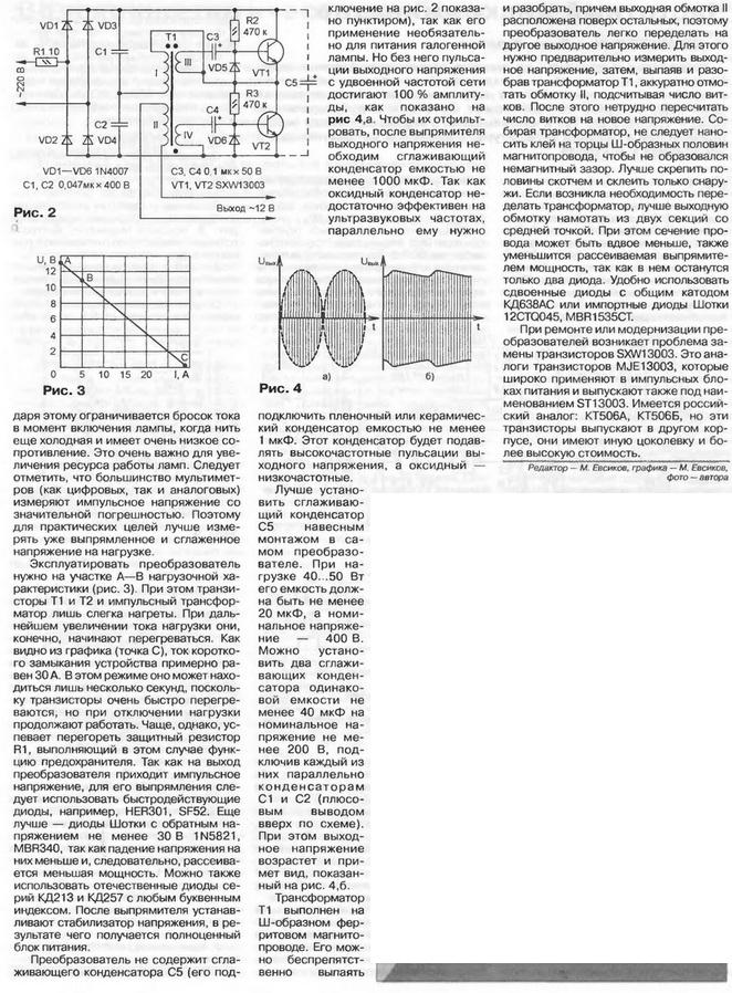

Почему на 18? Паяльник-то на 24. Лучше на 24 вольта. И сделать две обмотки с отводом от середины. Одну на 24, а другую на 9 вольт.
 Заголовок сообщения: Re: Цифровая паяльная станция (от михи-псков)
СообщениеДобавлено: Пт ноя 05, 2010 08:06:58
Рейтинг сообщений: 0
Зарегистрирован: Сб дек 12, 2009 20:59:50
Сообщений: 374
Откуда: Ульяновск
Ну так после диодного моста 24 будет а для чего еще на 9?
И для чего нужен отводок от середины
СообщениеДобавлено: Пт ноя 05, 2010 11:01:37
Рейтинг сообщений: 17
Зарегистрирован: Ср июл 19, 2006 09:11:25
Сообщений: 222
Откуда: Чернигов
Вторая обмотка - это если будешь отдельно питать плату электроники. Я в этой паяльной станции ее не мотал, а в той, что на ЖКИ - мотал.
По поводу 18 вольт... Что-то мне подсказывает, что при частоте ~100 кГц из 18 вольт практически эти-же 18 вольт и остануться.
Отвод от середины - это чтобы не ставить мост, а поставить два диода Шотки.
В прикрепленных файлах статья о переделке трансформатора для питания галогеновых ламп.

спасибо за советы ну я по любому мостик буду ставить ну и питать через стабилизатор так что мне хватит и одной обмотки на 24 вольта
СообщениеДобавлено: Пт ноя 05, 2010 18:17:17
Рейтинг сообщений: 102
Зарегистрирован: Чт фев 19, 2009 23:41:27
Сообщений: 615
Откуда: Беларусь, Барановичи
Мостик из диодов Шотке, простой мостик по идее будет ощутимо греться. С отводом и двумя шотками проще и кренка греться будет меньше.
