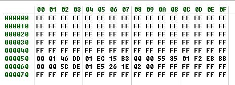

ИМХО, конструкция достаточно популярная.
Поэтому наваял софтину для облегчения процесса калибровки. Точнее для расчета калибровочных констант. Думаю аффтар не протифф! :beer:
Пользоваться просто:
1. Ставим нули.
2. Считываем EEPROM.
3. Измеряем эталоны - записываем значения.
4. Открываем считанный EEPROM программой.
5. Вводим данные.
6. Сохраняем EEPROM.
7. Программируем EEPROM.
8. Радуемся :)
Программа работает с *.bin - данный тип файлов поддерживают все нормальные программаторы.
На картинке пример формата EEPROM в *.bin (так, на всякий случай)

Здравствуйте. Заинтересовал калькулятор. Скачал и протестировал. Несколько предложений и замечаний, ИМХО
-где-то в операционке есть конвертор .hex->.bin?
-если производится калибровка одного канала, а другие не затрагиваются и если оставить окна пустыми, то коэффициенты неизменяемых каналов обнуляются
Если загрузить в неизменяемые каналы одинаковые числа, то коэффициенты неизменяемых каналов не изменяются
Пока попробовал сделать так. Включил в нижеследующий архив конвертор .eep->.bin и прописал его в батнике
CLR2313_quickly.rar
Дальше
-запускаем .bat. появляются все файлы
-запускаем калькулятор и загружаем .bin
-записываем полученный .bin
поправил.
они и не должны изменяться - если показания прибора совпадают с эталоном, то зачем что-либо менять????
http://ifolder.ru/20332673

Совершенно верно. Но оставив, по умолчанию, неизменяемые окна пустыми калькулятор сгенерил нулевые коэффициенты. Просто, совсем не очевидно, что нужно обязательно забивать в пустые окна одинаковые числа. Возможно, что я как-то не так делал. Поймите меня правильно, это не придирки. :beer: :beer:
ИСПРАВИЛ!!! http://ifolder.ru/20332673
