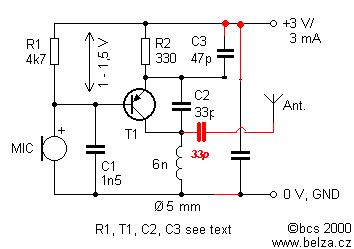

у меня есть транзисторы кт363 АМ,КТ326АМ,и воттакой микрофон,подойдет он для данного жучька или нет?

Для этого что ли?
Транзистор любой пойдет. Насчет микрофона просто не знаю. Не сталкивался с такими, но думаю пойдет.

Да она в принципе не отличается от той, что здесь в начале темы. Только лучше вот так сделать. Все таки дальность больше будет Правда за антенну здорово руками не нужно хвататься. Но конденсатор параллельно батарейки нужно обязательно поставить. Номинал не критичен. От 1000 пф до 0,1 мкф

Собрал жучек(самый простой на КТ315), катушку сделал по указанным параметрам(диаметр провода-0.5мм, диаметр катушки-5мм, 7 витков), а ловит на частоте 69МГц, а должно в ФМ(88...108МГц)! Как бы так сделать, чтоб ловило в ФМ!?

Уменьшить количество витков катушки или растянуть катушку.
КТ315 на 100 МГц могут плохо работать, лучше найти какой-нибудь более высокочастотный транзистор, например, КТ368

МП нельзя, это низкочастотные транзисторы, КТ3102 мало отличаются от КТ315 по частотным свойствам, можно как-то использовать только с буквами Г и Е

Возьмите себе за правило до 30 мгц ставить транзисторы.
n-p-n
КТ315, КТ3102
p-n-p
КТ361, КТ3107
Выше 30 мгц
n-p-n
КТ368, КТ399, КТ316, КТ325
p-n-p
КТ363, КТ326, КТ3126
Это понятно не полный список.
Все МП-шки только в УНЧ, т.е. до частоты 100 кгц
И не слушайте никаких советов, что где то у кого то КТ315, КТ3102, КТ3107, КТ361 на 100 мгц работает и если они даже начнут говорить, что можно. Работают например КТ315 и КТ361 на 100 мгц очень плохо.
Пусть ставят, а Вы не ставьте.
Наш "Москвич" тоже ездил. А Света на нем даже по пять мешков картошки возит. :))
Это только наши транзисторы. Из зарубежных выбор намного больше. Выбирать нужно исходя из Fт, которая должно быть не менее 800 мгц
