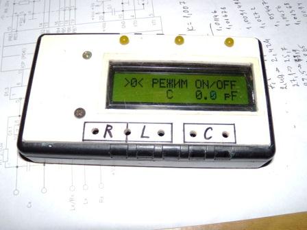

Каким образом это можно сделать? Получается, что "шкала" не линенйная. Если правкой коэффициентов, то расхождение так и будет. Или есть хитрый способ ?
На фото готовый девайс. корпус от горелого мультиметра. Обклеил пластиком. иначе толщины не хватало.
