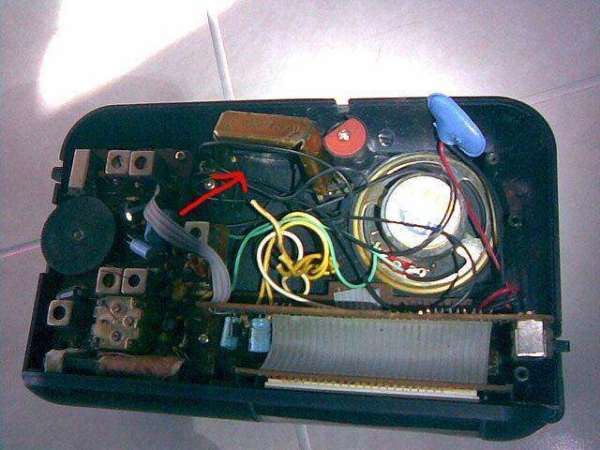

и все-таки помогите определиться с трансформатором.Или получить однозначный ответ, что с той информацией,которой я располагаю, это невозможно. 35247х2FAC выбито на нем. имеется три вывода низкого напряжения, фотографии прилагается.

Приёмник имеет сетевое питание?
Пересчитать и намотать новый. На фото обычный сетевой трансформатор питания. А на будущее не забывайте вилку в розетке! :)

Спасибо, понятно. Но,если для меня не было это так сложно,(пересчитать и намотать новый)я бы, наверное, так и поступил. А так вопрос повис в воздухе.Как я понял, по фотографии нельзя определить, кание низкие напряжения "гуляют "в данном трансформаторе. Для меня это важно потому, что я планирую "схимичить," т.е. подобрать подходящий транс. Устроил бы даже выносной вариант....

Можно сделать так - если бы ты сказал что написано на микросхеме, три ножки, стоит на радиаторе (если, конечно там стоит), то коты бы смогли подсказать на какое напряжение (вторичное) те нужен трансформатор.

Микросхемы есть. две штуки. Первая стоит на плате за индикатором(на фото не попала). Но у ней 28 ножек. Называется она TMS345ONL, ниже(в левом углу)-М, в правом-9517. А еще ниже-PHILIPPINES. Крайняя ножка соединена с проводом от трансформатора.(белым) Два другие провода (желтые) подходят к диодам выпрямительного моста, расположенного на этой же плате.
Часы с приемником.Но он меня не интересует .Если я правильно понимаю, вторая микросхема ( и вся плата, которая на фото)работает на него КА22427,509А-2в,16 ножек

Вторая микросхема KА-чего-то-там вероятнее всего приемник. Первая - собственно часы. Может, я пропустил чего-то, но какая у Вас задача? Запустить часы? Из своего опыта (достаточно богатого) общения с такими поделками, если на плате не просматривается кварцевый генератор для часов (часто бывает - отдельная микросхема), то точность хода у них никакая, зависящая от температуры, качества сетевого питания и фазы луны :) Если очень надо, где-то у меня лежат трансы от таких часов, могу поискать да померить напряжения на вторичке.

Ну дык пнули бы меня через личку, я уж и забыл, конечно же, про это дело.. :oops:
Нашел транс из таких часов: у меня 2 синих провода и желтый. Желтый - отвод вторички от середины, на всей вторичке (между синими) - 18В, соответственно от любого синего до желтого - 9В.

Имеется ы наличии транс от 3-х програмного р-приемника. Но у него 4 вывода(наверное, не столь принципиально, посколько два из них подсоединены к общей точке?) Но напряжение-14,9(7,2 и 7,2) мало и нельзя его приспособить?

ну думаю самый раз для БП 12 вольтового )
