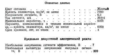

Гефестион , a как это ?
http://www.radiolamp.ru/sprav/ind/iv19_20.html

:shock: :shock: :shock: что за бред??откуда там 300в???

В справочнике тоже написано ... Как хочешь так понимай. Конкретных рекомендаций про большие напряжение не найдено.

:))) интересно на сколько нс индикатора хватит

А чего тут странного? Это ведь амплитуда импульсов. Если импульсы короткие, то среднеквадратическое (действующее) значение напряжения может быть намного меньше. Можно подобрать такой сигнал, амплитуда которого будет 300В, а действующее значение, например, 5В. При динамической индикации ведь всегда ток через любой вид индикаторов делают немного больше номинального, чтобы яркость не уменьшилась по сравнению со статикой. Но для полупроводников амплитудное значение напряжения всё-таки не может быть очень большим, даже если действующее номинальное- пробьёт нафиг, а нить накала это выдерживает в силу своей инерционности.

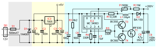

Ув. радиокоты ,подскажите мне пожалуйста микру высоковольтного для преобразователя на газоразрядные индикаторы ,кроме max1771(её в магазине не было :? ) с схемой.

Некоторые делают на 34063, наверняка можно сорганизовать на 3843, да и практически на любом ШИМ контроллере. Некоторые делают на ne555. А можно просто на 2 транзисторах с трансформатором. На худой конец - есть же електрическая розетка...

прочти ветку с начала. все уже много раз было.

А я продолжаю мучаться со своим преобразователем на 555 по схеме выше...
Вчера купил нормальную индуктивность 100u, на ампер. Сегодня припаял ее и керамический кондер на 10нф. Подключаю и о чудо - напряжение 150, и ничего не греется. НО. Не держит даже одну ин16, разряд еле горит.
Пробовал ставить разные кондеры, самый хорошый результат с 1мкф - 180В. Нагрузочная способность та же. Диод менял на разные шотки. Питание 10В и не колеблется когда пр-ль нагружаю... при +5 на выходе 90 :cry:
Что не так сделал непойму...

Какая емкость задающая частоту? У меня хорошо пошел 560uH 0.78А. Только пришлось понизить частоту преобразования - конденсатор 2.2нФ заменил на 3.3нФ (вообще-т, наверное, можно было еще побольше ёмкость поставить, но и так хорошо получилось - 4 лампы в статике тянет).
p.s. Я делал с номиналами из dos4ever.

Его вариант работает! Сейчас на шару намотал на дроссель из энергосберегайки полтора ряда проволоки, и смог нормально зажечь ин15 :) Но боюсь шесть не потянет :( ток потребления 130 ма.
Сколько витков надо?
Там нужен не шоттки, а быстрый высоковольтный типа FR104-107, HER104-108, UF4003-4008 и т.п. Прямое падение диода при напряжениях в сотни вольт совершенно не важно, а вот за обратным уже следить надо.
Да и осиллограф если есть, поглядеть бы. Без осциллографа неправльно работающий импульсник настраивать тяжко.

Такой диод и стоит (fr155 и ps204 из АТХ БП). На осциле все вроде хорошо.
Нашел отличную статью про преобразователь на 555 для никсей, правда на инглише.
Буду щас игратся с количеством витков на трансформаторе :)
