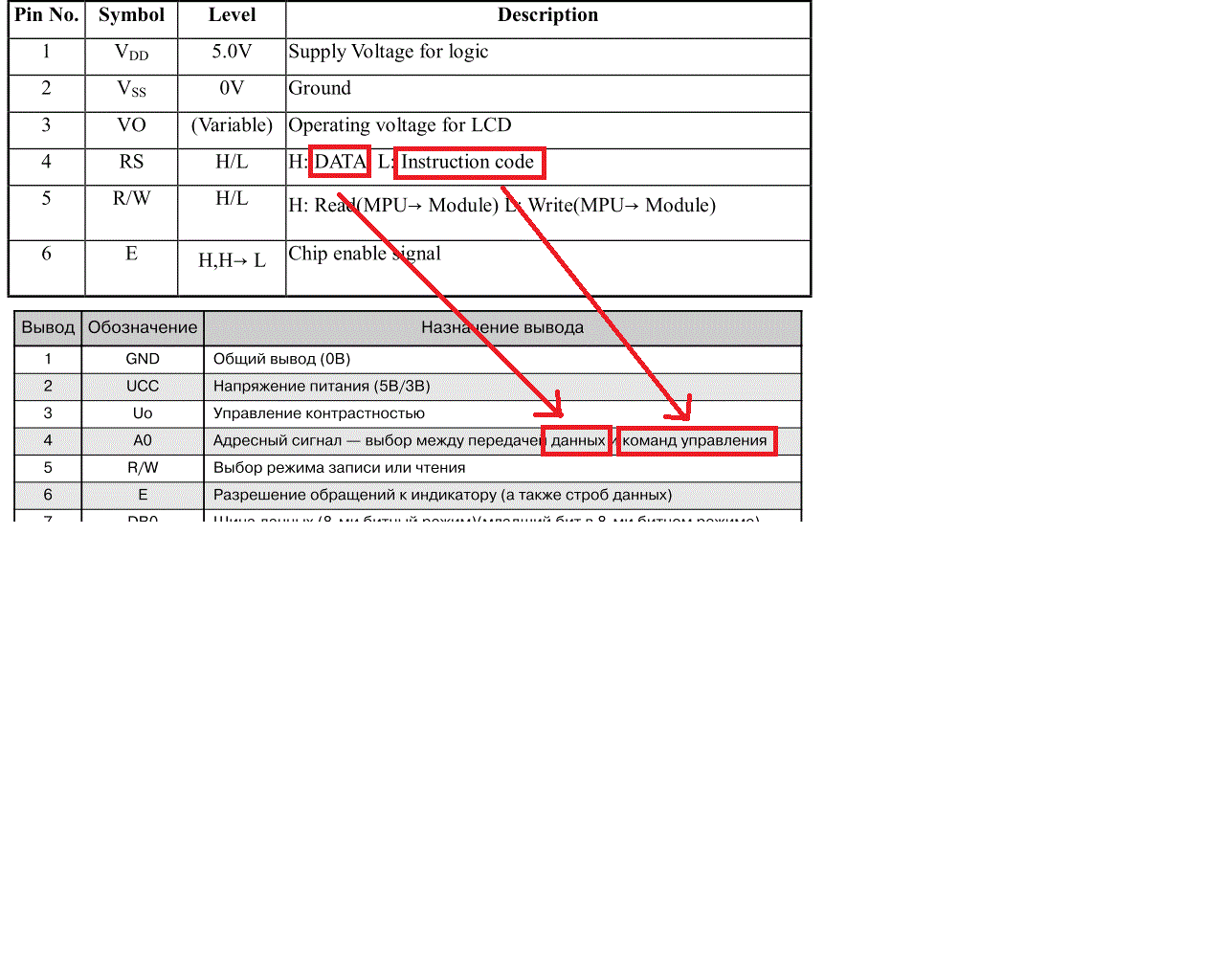

всем привет :) :) :) подскажите ,на схеме ЖК дислей WH160x 4я ножка RS , а на моем МТ-16S2D 4я нога АО это одно и тоже???????

Если правильно перевел даташит своего индикатора, то одно и то же
r.gif [61.71 KiB]
