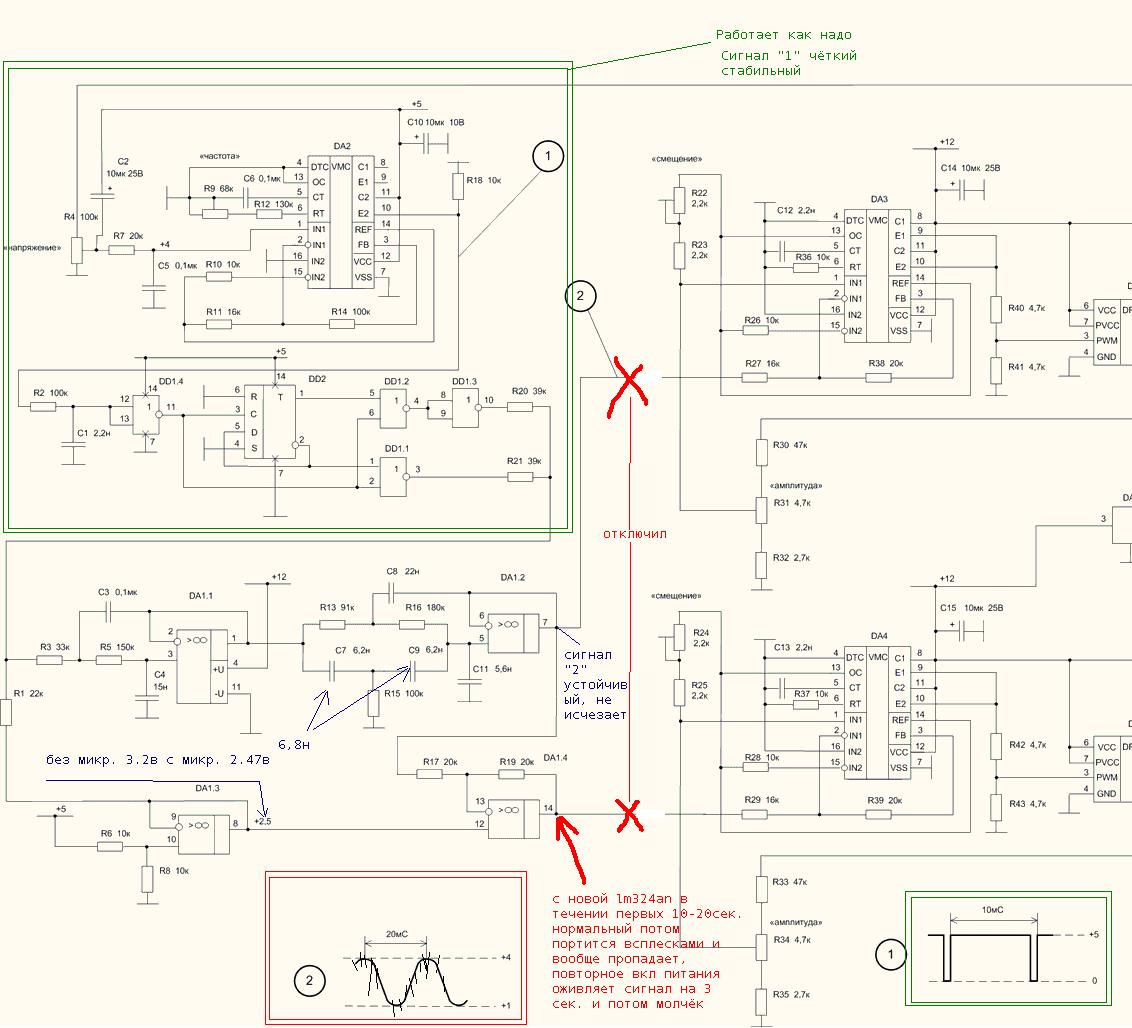

Кто-нибудь может подсказать по TL494? Как заставить её генирить меандр, что в этой схеме я мог собрать не правильно. Может воткнуть другой ШИМ, допустим UС3842?
 Заголовок сообщения: Re: Преобразователь 12/220В с синусом на выходе
СообщениеДобавлено: Вс дек 19, 2010 01:08:00
Зарегистрирован: Пн дек 01, 2008 10:14:10
Сообщений: 246
Проверьте наличие импульсов на выводе 11 DD1, если их там нет попробуйте уменьшить резистор R18 до 3…5к. Может разброс параметров TL494…
Если не поможет попробуйте уменьшить С1 до 1н, но сильно не увлекайтесь уменьшением этой ёмкости, поскольку может начаться дребезг.
Если, опять же не поможет, то возможно дело в DD1.
Если все элементы исправны и нужных номиналов, то гарантированный синус на выводах 7 и 14 DA1 можно получить, если соединить вывод 1 DA2 с корпусом.

Спасибо за ответ. Дело в том что, как видно на картинке, импульс есть, но при этом подмешивается постоянная и как избавиться от неё я не знаю, соответственно на выводах 7 и 14 DA1 противоположные уровни, при подключении внешнего генератора-синусоиды. В понедельник попробую сделать всё что посоветовали, но не понимаю как DD1 может повлиять на задающий генератор.

Не помогло. Мне кажется надо уменьшить длительность импульса, на выходе 10 DA2, сейчас там практически постоянный уровень, а той полочки в паузе скорее всего нет-грешу на осциллограф. Как уменьшить длительность? Изменение номиналов R10, R11, R14 что-нибудь даст?

Из Ваших сообщений я не понял, есть ли импульсы на выводе 11 DD1 или их там нет.
Есть ли импульсы при работе со штатным генератором, не с внешним, а со штатным, на DA2? Есть ли импульсы, если соединить вывод 1 DA2 с корпусом? Не смотрите на форму и скважность импульсов на выходе 10 DA2, это не так существенно.

Картинка с предыдущей страницы, это работа со штатным генератором, не с внешним, на выводе 10 DA2. Та полка скорее всего из-за осцилла-пауза слишком короткая и при растягивании я вижу эту положительную составляющую. При подачи меандра с образцового генератора 100 Гц на R2(R18 и 10 нога DD2 отрезаны) с выводов 7 и 14 идут синусоиды. С корпусом соединял. Собирал на мокетке именно этот блочёк. Причём здесь 11 вывод DD1, если меняя заполнение на генераторе всё приходит в норму? Как изменить-сделать 50% примерно длительность импульса.

Вы случайно не дипломат? А-то я никак от Вас ответа не дождусь на прямо поставленные вопросы. Повторяю вопросы.
1). Есть ли импульсы на выводе 11 DD1 при работе со штатным генератором?
2). Есть ли импульсы на выводе 11 DD1 при работе со штатным генератором, если вывод 1 DA2 соединён с корпусом?
Ответите на мои вопросы, я отвечу на Ваши.

:)) Спасибо! Благодаря Вашей настойчивости я перепроверил ещё раз-Вы были правы. 11 DD1 со штатным генератором-0. То же самое и 1 DA2 соединён с корпусом-0. R18 уменьшен до 3.3К-на 11 DD1-0. Уменьшаю С1 до 1н-появилась синусоида! Возвращаю вместо 3.3к-10к-нет синусоиды. Видимо в 1-й раз я менял то одно, то другое и результата не было. Ещё раз спасибо. Собираю на работе, поэтому времени для экспериментов не много, оказалось(внезапно) сегодня последний и сокращённый день-следующие эксперименты только 10-го. На чём остановился: впаял по быстрому транзисторы, дросселя(каждый на Е42,17 витков, зазор подогнал до 30мкГ), подцепил трансформатор-не перематывал 220-6.5в-дросселя щёлкают, трансформатор тоже(без нагрузки) потребление от БП 0.5А и на выходе такая вот синусоида(так уж я рисую), но это уже мелочи. Спасибо!

Хорошо. Теперь объясню, почему нужны были импульсы на выходе 11 DD1. Дело в том, что компаратор TL494 неустойчиво работает на низких частотах. Из-за этого, триггер формирователя ШИМ (см. внутреннюю структуру TL494) начинает хаотично переключаться там, где это не нужно. Поэтому пришлось собрать часть внутренней структуры TL494 на дискретных элементах DD1 и DD2, но дополнительно была введена интегрирующая цепочка R2 C1, которая срезает высокочастотные шумы на выходе компаратора и не даёт триггеру переключаться в ненужные моменты времени. Судя по всему, Вы столкнулись с разбросом параметров DA2 или DD1, ну чтож, другие не наступят на эти грабли. Возможно, в качестве DD1.4 лучше использовать элемент с гистерезисом (с триггером Шмидта на входе). Не помню, проверял я это или нет. Два года прошло.
На счёт ступеньки на Вашей осциллограмме. Сначала нужно установить резисторами R22, R31 и R24, R34 осциллограмму 3 на обеих выходах УНЧ, не подключая трансформатора.
На самом деле, можно просто смотреть на форму синуса на выходе УНЧ. Критерием правильной настройки является неискажённая (не «обрезанная» с верху или снизу) синусоида максимальной амплитуды.
Ещё, такая ступенька может образоваться из-за высокого сопротивления источника питания (+12В). Нужно обязательно шунтировать шину питания в непосредственной близости от выходных каскадов УНЧ электролитами большой ёмкости.
У меня на холостом ходу потребление преобразователя составляет 220мА.

Помогите!!! Теперь к делу : собрал инвертор, всё вродебы работает но по отдельности т.к. не работает lm324an, поменял их уже 4 штуки, плату проверил, расположение деталей проверил, на факт коротышей проверил, а всёравно неработает. включаю плату на 7й ноге сигнал "2" ровный стабильный синус, а на 14 ноге синус есть а потом он както жутко пропадает, при этом на 7й ноге всё отлично и после дроселя l1 всё впорядке (синус есть, усилиный), отключил da3,4 (снял перемычки) всё ровно тожесамое :((((( на 7й ноге всё отлично, на 14 синус есть, а через 10 сек. всё!!! __________ :((( есть виде умирающего сигнала с 14 ноги (кагбудто пол микрухи выгорает, хотя дыма нет, запаха тоже) но незнаю как выложить Помогите !!! очень прошу может чего не так надо .

DA1.4 R17 R19- это обычный инвертор. Если есть синус на выводе 7 DA1, то на выводе 14 он просто обязан быть. Судя по Вашей картинке опорное напряжение (+2,5В) в порядке. Что вам ещё посоветовать? Проверьте R17 и R19.

резисторы как идолжны по 20к. (тестер показал 18.7 оба, а маркировка 20к.) видео сигнала с 14 ноги новой лм324
http://www.youtube.com/watch?v=_f0aZBPjyCk дребезга контактов небыло это именно то что выходило с 14й ноги.

Фигня какая-то OgUrEtS. И, что при всём при этом на выводе 7 всё в порядке и опорное напряжение +2,5 есть? И ещё, Вы это смотрите каким каналом, открытым или закрытым?
Возможно, на выводе 7 происходит смещение постоянной составляющей. Проверьте отрытым каналом, что происходит на выводе 7 и выводе 8 DA1. Чудес ведь не бывает…
Что касается Вашего случая Forton. Рекомендую проделать следующие. Сначала нужно установить подстроичниками, неискажённые синусоиды максимальной амплитуды на обеих каналах усилителей. Сделать это нужно без подключения трансформатора.
Потом установить резистор R4 в нижнее по схеме положение, что соответствует максимальному выходному напряжению преобразователя.
Потом подключить трансформатор. К обмотке 220В подключить лампочку 25Вт и проверить осциллограммы на выходах усилителей. Если синусоиды на выходах усилителей остались те же, что и были до подключения трансформатора, но напряжение на выходе преобразователя ниже 220В, то здесь причина в трансформаторе.
Возможно, недостаточен коэффициент трансформации, возможно велико сопротивление обмотки 6,5В, возможно недостаточна магнитная связь обмотки 6,5В с магнитопроводом. В моём случае с трансформатора были смотаны все вторичные обмотки, и вместо них была намотана одна обмотка семью сложенными вместе проводами 0,7мм. Сделано это было скорее из лени, потому, что правильнее сначала (ближе к магнитопроводу) наматывать обмотку 6,5в, а поверх обмотку 220В. Ну, что я могу сказать? В моём случае фокус удался. :dont_know:

Да! при этом на 7 ноге всё в идеал! причём при включении повторно на 7 ноге всё работает а на 14ноге 0 или +5 кагда как :?

С открытым каналом, означает, что на Y усилитель осциллографа поступает постоянная составляющая. У Вас OgUrEtS канал открыт всегда. :)) Откалибруйте свой осциллограф по опорному напряжению +2,5В и проверьте что происходит на выводе 7 DA1. Скорее всего на выводе 7 не всё в порядке с постоянной составляющей. Ещё раз повторяю, этот узел не может не работать, это инвертор, а не коллайдер.
