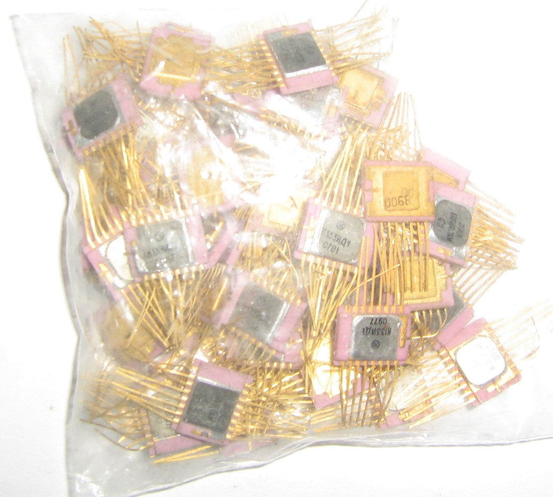

Microtech писал(а):
ИН18 коробками.. А к ним ведь 155ИД1 нужны, по правилам.
уточните каким:
-простым
I.jpg [198.7 KiB]
-или золотым
IM.jpg [167.81 KiB]
..не сочтите за невежество, ни в коей мере не хотел задеть чувства моих собратьев по увлечению, но желание хвастать некоторых меншинств... :oops:
