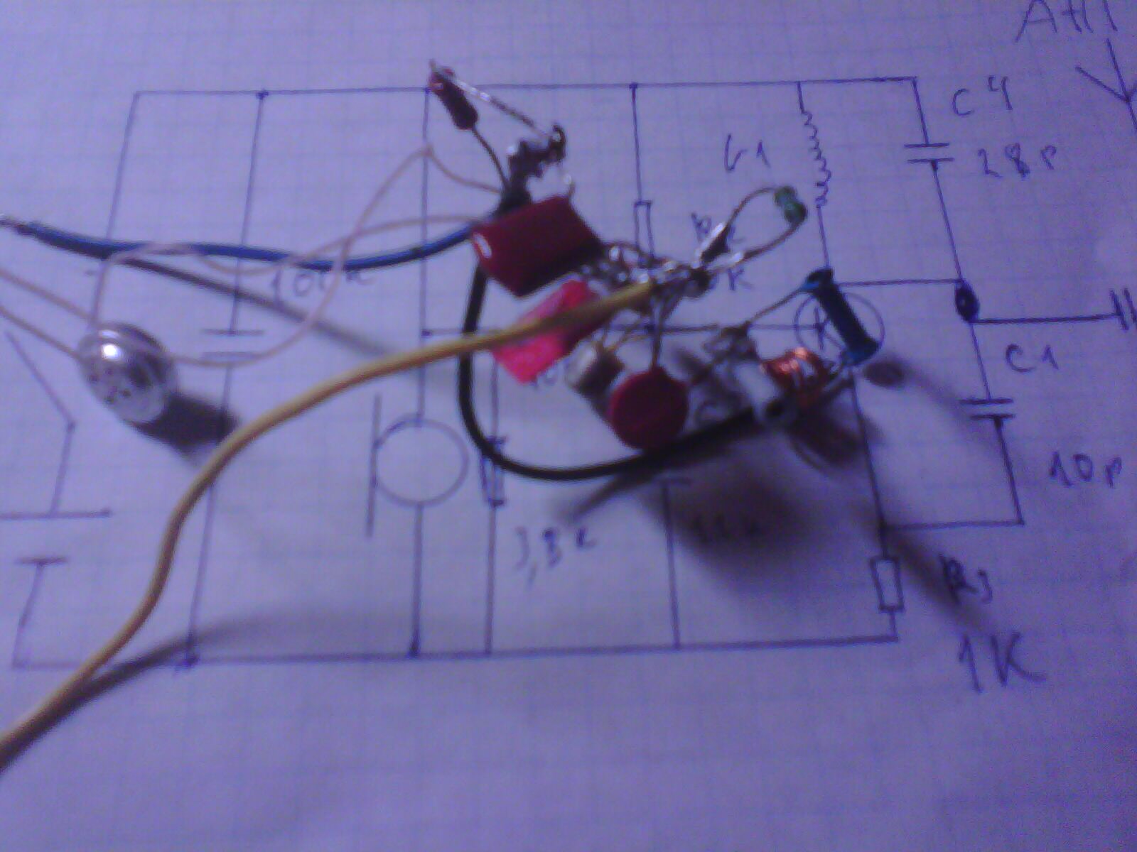

Я Собрал, НО НИЧЕГО НЕ РАБОТАЕТ ВООБЩЕ!!! Резистор r1 сделал слабее, толку 0, либо он улетел у меня в диапазоне, либо транзистор не вошел в режим генерации, скорее всего второе. т.к. жук рядом с приемником лежит толку 0.

Навес вещь ненадежная. на макетке соберите хоть. если пп лень делать. Кондер контура другой поставте. в зависимости от того в какую сторону частота улелтела. А имхо причина неправилная сборка проверьте все. И 3102 замените на 368 или буржуйский например 9018 или какой еще с такой примерно частотой

На таких частотах имеет значение всё. Длина выводов деталей, их взаимное расположение, форма дорожек и т.д.
Делайте точно так как уже люди опробовали. Если вы, подобрав номиналы, всё-таки его запустите. То после переноса на плату есть шанс что работать уже не будет.

Всю схему к е****м распаял, сделал более компактную и крепкую, попробовал микрофон с усилителем(бестолково), поставил обратно прежний и видоизменил схему саму по себе
Попробовал на оссоцилографе крайне странную картину увидел, схема пикстрейлед
Объясните мне что не так, либо модуляция происходит но микрофон совершенно не ловит ничего, либо наоборот.

Так ты спаял по схеме, что у тебя на картинке?
Там же неправильно нарисовано.
И если макет делаешь, то паяй хотя бы на пластине полистирола как например здесь.
viewtopic.php?p=691059#p691059
А насчет не работает, то это же раз десять здесь писали и много всяких советов давали.
viewtopic.php?f=28&t=15929
Просто лень же по новой писать.

И в чем по вашему она не верная? резистор переставил т.к. микрофон уже с повторителем, а там всё включено.

Схему свою выложи и посмотрим что ты там переставил и напиши, что у тебя за микрофон.
Картинки не нужно такие огромные выкладывать.Вот зачем больше?

Тут под каждый микрофон своя, дежурная такая же как и стандартная но вначале последовательно питанию конденсатор стоит, вот и все хитрости. Та что на фотографии не смотрите на неё она так, для простоты сборки была

всем привет ,кт3102 не работает в фм диапазоне,его рабочая частота непозволяет,а вот кт368 или s9018 будет работать ваш передатчик в фм диапазоне. :lol:
