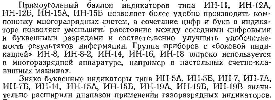

листая справочник Згурского 1974г нашел интересное упоминание про ...
ИН11
и на сайте копипаст с какойто книги
http://www.promti.ru/prom/200/123/index.html
СИМВОЛЫ
индикатора
ин11
I,Hz,Q,S,A,V
ГАБАРИТЫ
индикатора
ин11
31X36X28
так значит она была ? специальной промышленн. лампой :shock: ? и малым тиражом :(
ин11 ин33 ,помоему лампы типа такой маркировки исп в каких нить НИИ испыт. итд...
in11.jpg [136.98 KiB]

Да, я уже давно заметил упоминание про ИН-11. Вот интересно, он случайно не двухразрадный? Возможно даже, что у меня был именно ИН-11, хотя и сомневаюсь. Фотки того неопознанного индикатора я выкладывал в этой ветке где-то в марте прошлого года.
