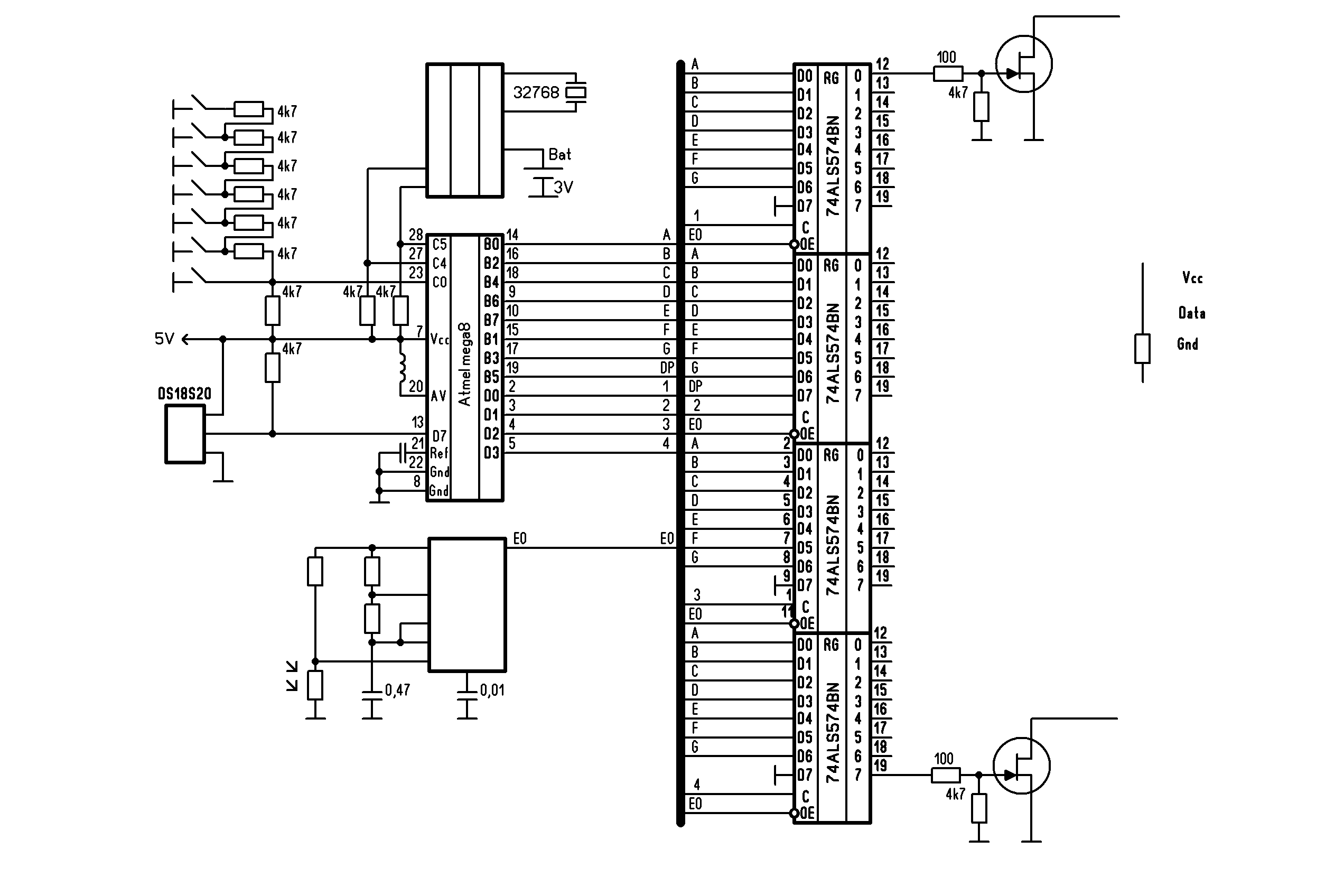

O-LED, круто! схему управления можно увидеть? 10 диодов соединяются последовательно и подключаются к питанию ~+24В через резистор, а коммутируются транзисторными сборками?
А ночью/вечером как оно, регулятор яркости имеется? Или для улицы сделано просто всегда по максимуму?
светодиоды соеденены по 5 шт, и подключены к +12вольт. питаются часы от "маленького" компьютерного БП.
Регулятор яркости имеется. Датчик - фоторезистор.
схема основана на часах форумчанина DANKO viewtopic.php?f=20&t=21235 и доработана для статического управления большими индикаторами. статика из динамики получена с помощью регистров 74als574
схема(недорисована) download/file.php?id=61001

по схеме видно что есть
1 батарейка на случай отключения электричества - не отображается индикация
2 включение внешних устройств
3 своего рода регулятор индикации
http://files.s-o.webnode.cz/200000301-2 ... udik17.jpg внешний разобранный вид
