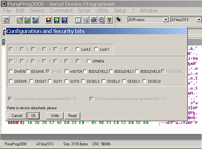

скажите в чем дело прошил мк выставил такие фьзы как на картинке и он перестал определяться программатором?

Кварц подключен?

да

проблема решилась заменой кварца :)))

Зачем первый кварц сломал? :)))
