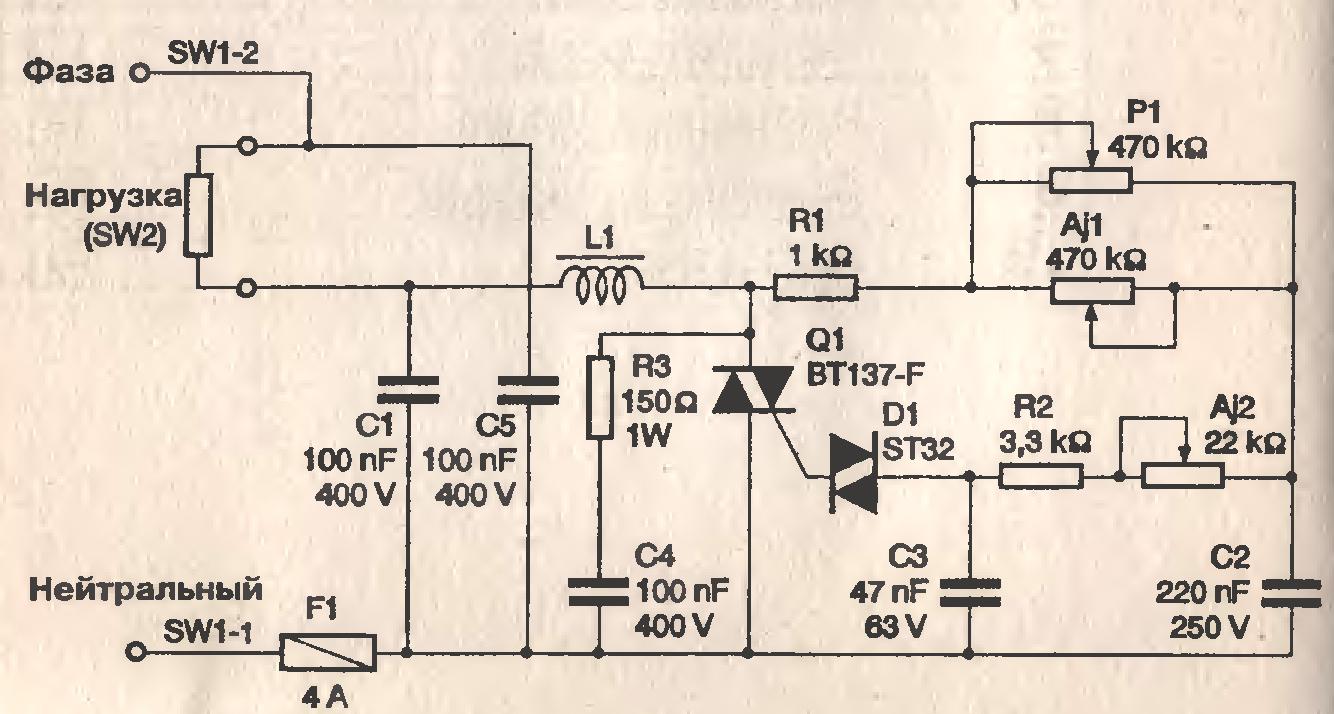

Всем доброе время суток!
У меня есть такой вопросик к вам уважаемые коты.
Имеется регулятор мощности на симисторе и динистор BD3, ставлю его перед трансом т.е. индуктивной нагрузкой. Регулировка работает, но только в 1 экземпляре в 3 других регулировка на малых напряжениях срывается и происходит пульсация, при уменьшении совсем пропадает ток нагрузки.
Что сделать, чтобы на малом напряжении всё работало?

Rкакую схему подключения симистора используете ?
Стоит ли паралельно симистору RC цепочка и каковы ее характеристики ?

А вы проверяли свои схемы с активной нагрузкой? Работает нормально? Симистор нужно защищать цепочкой как на этой схеме.
А вы какой симистор используете? Возможно нужно установить резистор между у.э. и Т1

Спасибо за книгу. :)
Сжёг 2 симистора, сам виноват, поставил ему параллельно кондёр 0,1мкф без резюка, второй был собран по схеме, но без дросселя жаль их жду новых симисторов с заказа.

Здравствуйте друзья,необходима помощь и совет,очень прошу простить если не в ту тему написал.У меня возникла необходимость управлять нагрузкой через трансформатор,никакой регулировки мощности,просто вкл./выкл.Первичная обмотка трансформатора 220 В,вторичная 24 В,номинальная мощность трансформатора 1500 Ватт,нагружен он будет Ватт на 400. В разрыв питания первичной обмотки предполагаю поставить симистор,который будет управлятся контроллером.И соответственно у меня вопросы,подружится ли симистор с первичной обмоткой трансформатора?(еще раз напомню,симистор будет работать просто как ключ - вкл./выкл.)Можно ли его туда ставить?Необходима ли RC - цепочка?Симистор ВТА
Если нельзя,то очень буду всем благодарен за предложения.Схема прилагается.

Да, РЦ цепочка необходима.

Корректно не будет. Нужна пара встречно-параллельно включеных тиристоров. В даташите на оптопары есть такое включение

Почему не будет? В твоём примере одинаково рассмотрены схемы управления и тиристоров и симистора. :shock: :dont_know:
