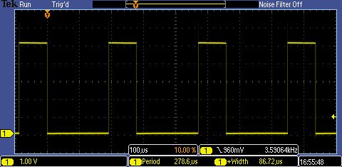

moza-mult писал(а):
Период импульса Т 1100 машинных циклов (305 мкс*)
Длительность импульса t 340 машинных циклов (94 мкс*)
Источники прерывания
Запрос на прерывание от внешнего источника INT0
Запрос на прерывание от внутреннего источника INT1
исходник добавил... но не могу понять как он работает... и работает ли... проверить на анализаторе его временно не могу... поэтому если есть возможность ответьте плиз :)
Не хочу читать нотаций, просто в паузах, пока компилится проект на ARM (минут 10) скучно... А тут какраз плата с 16й мегой валялась :)))
Код:

Импульсы наблюдаются на PA0. Кварц под рукой был тока на 4МГц, поэтому время слегка отличается
