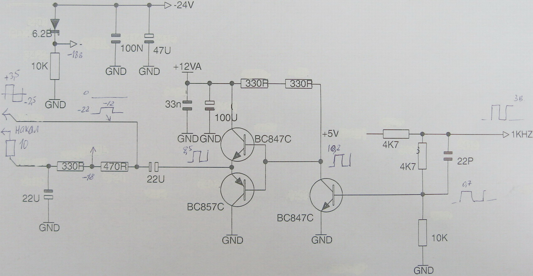

Вот ещё вариант преобразователя. Номиналы деталей видно. Осцилограммы снял с рабочего аппарата.
